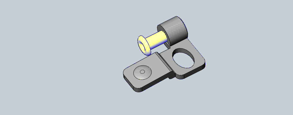

发表于 2008-12-9 00:35:59 | 显示全部楼层 来自: 中国广东广州
转GIF的时候有点失真了,楼主应该想要的是这种效果吧!
+ ]& h6 w9 {7 r: u8 @% O" h/ p+ D. r. J# @. M
晕搞错意思了,楼主原来是要颜色移动呀,也很简单啊!加多一个零件让一个带颜色的零件移动就OK啦!或者像楼上说的用灯光也是可以达到的!. {2 u1 t& s3 R/ J' Q9 ?+ H8 U* R
: b7 H  T* y* \+ D; s5 ~1 [[ 本帖最后由 jzbbin 于 2008-12-9 00:38 编辑 ]
