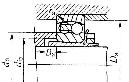

胀紧套连接有什么特点?
0 [& E" ]! G* d' e- I' ?$ S8 Q胀紧套连接和键连接的区别是什么呢?% V, V$ E2 W! [; H: k+ P; ~% S2 h
胀紧套连接轴与轴上零件,/ s! Z( j# `# D$ O! E; x: I  Q
键连接轴与轴上的零件,是怎么区分使用的呢? 给详细说说。

发表于 2008-8-26 11:23:39 | 显示全部楼层 来自: 中国山西太原
手册上的紧定套又叫胀紧套,它是以圆柱孔套在轴上,外圆锥与轴上安装的零件的内锥孔配合,在圆螺母的拉动下,锥套对轴产生径向压力,从而使零件对轴产生紧定配合。这种配合不需压装或热装就可得到。主要用于不易压装又需要得到较紧配合的场合,如调心轴承就有带紧定套的。
( `# d3 g- G( Y8 T& p7 j这种结构是靠摩擦力传递扭矩,只能用于转矩较小的场合,与传动键不同,后者传递扭矩较大。

发表于 2008-8-26 12:22:33 | 显示全部楼层 来自: LAN
张套传递的扭力可以比键还大,拆装方便,另外还可以起到过载保护作用,现在已经系列化标准化了,有专门的厂家生产(JB-T7934-1999胀紧联结套)
