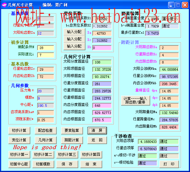

[求助] 行星齿轮

发表于 2008-8-28 10:39:02 | 显示全部楼层 来自: 中国浙江宁波
有这方面的软件可以帮助你
有这方面的软件可以帮助你计算大部分数值,譬如几何尺寸计算跟齿轮强度校核计算等!
发表于 2008-8-28 10:40:10 | 显示全部楼层 来自: 中国浙江宁波
像这样的软件等!
像这样的软件等!还有很多,主要是节省时间!
发表于 2008-8-29 17:35:47 | 显示全部楼层 来自: 中国河南信阳
回复 3# 的帖子
行星齿轮的速比=内齿圈的齿数/中心齿轮的齿数再加1。与行星齿轮系的过渡齿轮无关。
