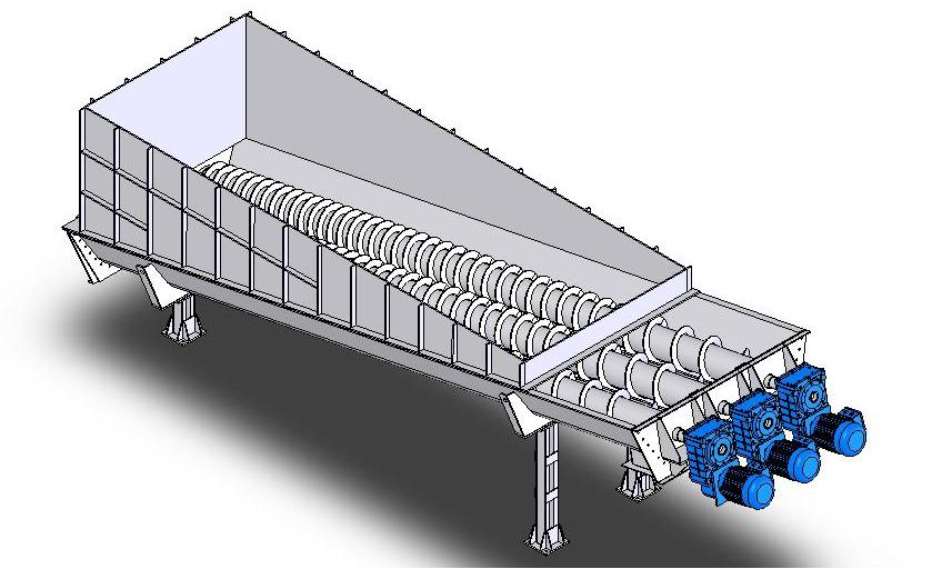

木片接受螺旋输送机

感觉螺纹有些太小了吧,强度够不够喔。

 楼主| 发表于 2008-8-26 08:41:20 | 显示全部楼层 来自: 中国陕西西安
这台槽内三条螺旋轴的木片接受螺旋输送机是用于apmp杨木化机浆中备料工段的设备,由于其所处的使用条件,其螺旋轴结构不同于一般的螺旋轴结构,螺旋叶片高度只有74.5mm,螺距从150mm到400mm自然过渡,也就是说没有确切的螺距,但在制造时必须给其指定一个螺距值,否则无法拉制螺旋叶片,叶片和中间空心轴壁厚都在20mm左右。+ A0 L/ ]* c& K7 k3 r9 {
proe 的零件文件的后缀就是.prt ,这是用solidworks制作的。

感谢楼主的图!借此图提出个问题。6 h. [1 E) g, W7 W7 e' r, F
各位高手画个螺旋叶片展开图比较交流一下好么?
& ~9 ?4 k% b0 `9 b重点是几何尺寸,因为螺旋叶片是不可展平面(并考虑拉伸变形)。参数:螺旋轴200mm,螺旋外径300mm。间距100mm,叶片板厚8mm。谢谢各位!
 楼主| 发表于 2008-8-26 10:25:48 | 显示全部楼层 来自: 中国陕西西安
在sw中只有钣金功能制做得图才能展开,根据我的经验,螺旋叶片是通过绘制草图-圆,生成螺旋线,绘制螺旋叶片厚度截面,最后通过扫描的方式得到螺旋叶片,钣金功能我没有做过。
