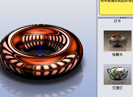

那是SW2008新增的3D场景功能,只有支持RealView图形的专业显卡才能启用此功能。$ x0 A1 N$ E/ `+ [3 y. j
% v" s5 o$ V. k' ?& L% s
) n/ s3 v( ^& l% o8 w普通的显卡只有在开启PHOTOWorks渲染插件,渲染时背景才会出来。) }/ Q- e2 y5 g! E5 z$ u
0 `# f- g( v, z" d
有些普通卡可以通过软改(安装Crack好的专业版驱动)成专业卡,也可以用上RealView图形功能。0 I7 _, h0 m' s8 `# x
* G6 L) j2 [$ v8 `' z% ?0 L0 _+ T+ v
1.gif ; r* j0 W* a6 o' z" h5 g! o
3 |7 [! |2 t4 Z 2.png 4 U' |2 X$ J# }5 {

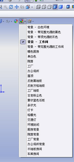

我的就是专业的图形卡啊,上次装好还能出现背景的,这回装完就出不来了,是不是要设置显卡啊,我的机子配置是CPU:Core 2 Duo T9300 2.5GHz   内存3G 显卡NVIDIA Quadro FX570M,IBMT61P的本本,请帮忙,谢谢
发表于 2008-8-29 19:57:04 | 显示全部楼层 来自: 中国广东中山
回复 3# 的帖子
本本有这么好的配制,羡慕呀,不用设置显卡,你试下选择下图示3D场景,7 [5 m5 d8 {1 r- }1 R
7 V  e7 F! J8 B+ E- l+ }9 w9 l
1.jpg # }- i. M' s% `

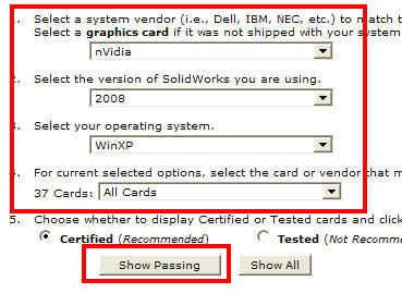

) Z" m$ }; l7 M& A5 J" z7 _某些 RealView 兼容图形卡可能不会显示所有效果(自我阴影和反射)。参阅:9 U& ?) d. Z2 J/ q' l3 n$ @+ {
4 Q& x% v9 M9 V" N" a# P- h
www.solidworks.com/pages/services/videocardtesting.html/ W* a( p) d4 y  Y" e* X# E
+ @1 n5 e0 u- t9 Q. `
( w/ m/ f7 m, ~7 p: _, a1 C. m* {
' b. i3 [+ f. t. l+ W, p
4 Y4 ~3 u6 c/ e  u! X; E
Quadro FX 570http://www.solidworks.com/pages/services/images/g4.gif WinXP 6.14.11.6262 10/03/20072008 http://www.solidworks.com/pages/services/images/g1.gif http://www.solidworks.com/pages/services/images/g2.gif http://www.solidworks.com/pages/services/images/g3.gif
) Y) B8 N1 t$ D" L2 u/ X2 _
! q& s  f6 ^! J请点击(上面的6.14.11.6262)来自官方网专业卡驱动下载链接,重装下你显卡的驱动。. y7 _+ X/ I" P! z3 N
