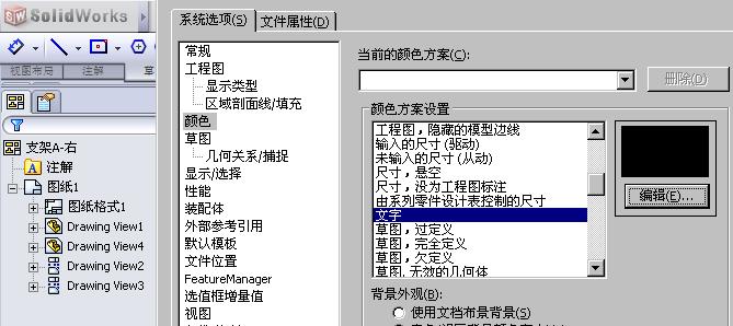

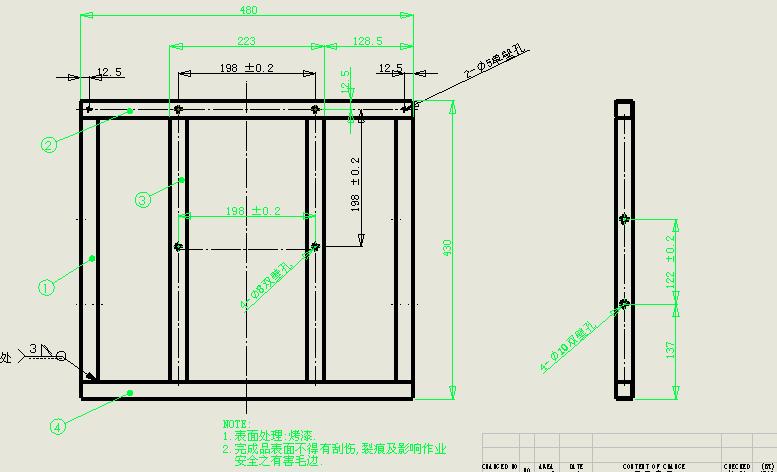

昨天向高手请教了工程图里标注尺寸的颜色的问题,按照楼主的指点,设置完颜色之后,可我打印出来时还是不清晰,请问这是怎么回事?9 R. }3 e# U9 s. M: y
因为我以前用的是SW05版的,重装了07版之后,有些工程图的尺寸标注,材料明细表,还有标题栏里面的某些注释颜色都变成了绿色。有些是变成了灰色,灰色可以直接调,但绿色我实在是调不成,只有重新标注尺寸时,颜色才是黑色的。希望高手给予指点,小生将感激不尽。

选项里可以设置颜色; i! l9 T& G! t

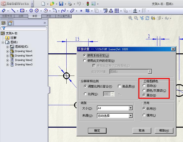

* t; V* H2 P4 W$ \$ i/ t# `" n1 _  `其实这个颜色也无所谓,只要在打印的页面设置里把所有颜色都以黑色输出就行了。

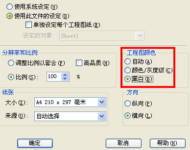

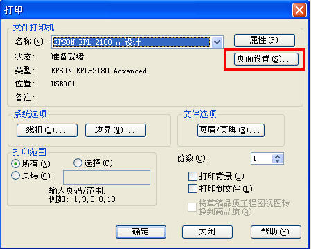

是的,只要在“页面设置”里,把打印设置“黑白打印”,不管你工程图里是什么颜色都是一样的清晰。
4 L* h+ X5 d+ I! c* X  ~) H' j: r" h5 Q4 j" u
7 w/ T/ n5 U6 d. w; A

你可以先通过打印预览看一下,如果所有线条和文字都是黑色,那打印出来就没问题了。

我可以很确定的和你说,只要设置成“黑白打印”,不管你工程图里是什么颜色都是一样的清晰。我一直是这样打印的,一般工程图没必要打彩色,还会造成浪费
