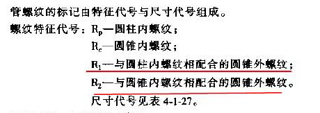

[讨论] 管螺纹R1和R2是否相同,不知道有什么证据能说明啊
发表于 2008-8-26 09:57:21 | 显示全部楼层 |阅读模式 来自: 日本

发表于 2008-8-26 15:55:54 | 显示全部楼层 来自: 中国河北石家庄
具体的不一致,看标准GB/T7306.1/2-2000
- a3 q; f1 N* H: I5 e; M2 C1 l7 W下图是摘自设计手册:联接与紧固3 S8 I$ ]  X! v6 y4 n
# ~" d4 l9 [3 U8 \0 E3 e6 P[ 本帖最后由 730514shq 于 2008-8-26 15:59 编辑 ]

发表于 2008-8-27 08:33:36 | 显示全部楼层 来自: 中国北京
看来我们对你的写法,有不同的理解。 如果是尺寸就是 1和2吋的区别。如果是脚标就如三楼所说。
