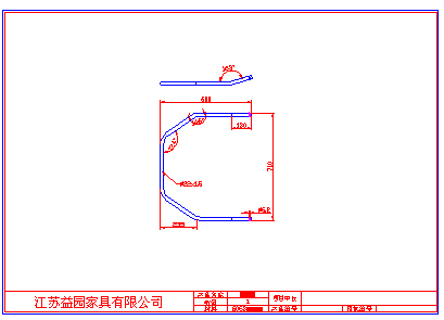

发表于 2008-8-26 10:32:43 | 显示全部楼层 |阅读模式 来自: 中国江苏扬州
这个弯怎么画请高手指点

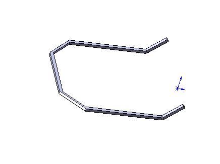

发表于 2008-8-26 10:44:33 | 显示全部楼层 来自: 中国河北唐山
是这样吗

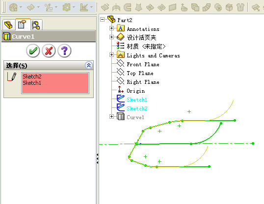

发表于 2008-8-26 10:47:46 | 显示全部楼层 来自: 中国广东中山
分别在两个平面上做出投影草图,然后插入---曲线---投影曲线---点选两个草图
$ l% X& \- X2 C6 y9 n. U" t9 H,得出曲线,再扫描下就好。0 `! x6 o1 t4 N# X. T1 f
