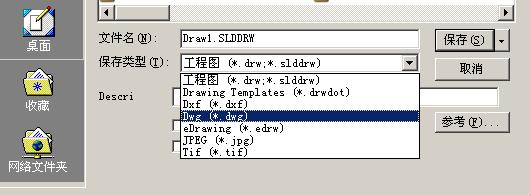

在出完工程图后  可直接另存为  DWG或DXF格式

新建工程图 倒完视图后 保存选.DWG格式

在论坛里搜一下,就有,我也是刚学的,先将零件图转化成工程图,然后在保存时选择DWG的格式就可以了.

把零件图转化成工程图后  保存时另存为  DWG或DXF格式就OK了,不妨试试啊!

先将零件图转化成工程图,然后在保存时选择DWG的格式就可以了.9 G8 X  p  i6 i" m6 o3 [
只是转化成的图没有图层,是白色一种颜色,字体也不一样,有点麻烦
