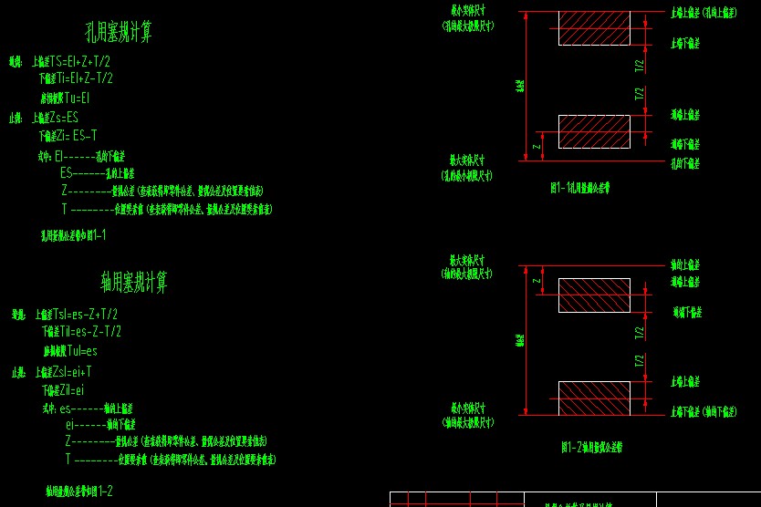

发表于 2008-9-1 18:52:49 | 显示全部楼层 来自: 中国重庆
首先你要先设计单孔用量规测量孔的尺寸:  6 g/ r" ]* i3 w% Z
      查有关手册计算量具极限偏差:20H7,IT7、尺寸20,上偏差ES=+0.021,EI=0;量规公差T=0.0024mm,位置要素Z=0.0034mm.形状位置公差=T/2=0.0012mm.   通规上偏差=EI+Z+T/2=0.0046mm,下偏差=EI+Z-T/2=0.0022mm.   磨损极限为0. 止规上偏差=ES=+0.021mm,下偏差=ES-T=0.0186mm.                                             P0 }4 H( z0 J5 V
       35N6,IT6、 尺寸35,ES=-0.012,  EI=-0.0028;  量规公差T=0.0024mm,位置要素Z=0.0028mm,形状位置公差=T/2=0.0014mm.同上公式。5 a5 ^2 f$ ~' g- N. X& I- q8 ?* N
       一般量具厂这些公差可以根据一个公差表直接查出的。你可以问一下。据我的经验看你这个的公差等级设计出的检验心轴公差估计都在0.003 mm一下,心轴轴度要求也该在0.0025左右。

发表于 2008-9-5 23:03:29 | 显示全部楼层 来自: 中国福建泉州
给楼主一个量规制作的公差制定的计算方法,楼主可以自己带入公式进行计算:
