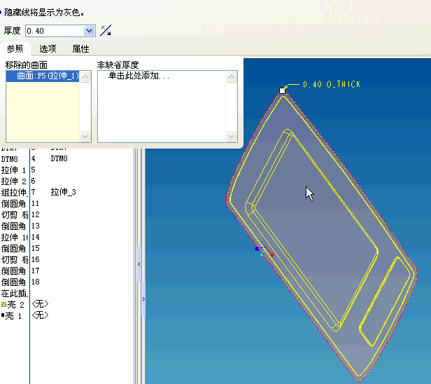

拉伸2是非完整截面,壳为0.4厚

 楼主| 发表于 2008-8-27 11:12:23 | 显示全部楼层 来自: 中国广东中山
我不会贴图,要下载来看看才知道我说的是哪个特征

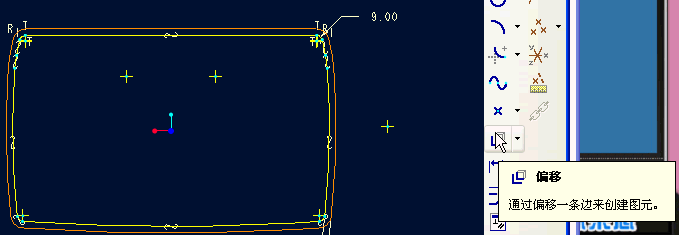

发表于 2008-8-29 09:18:18 | 显示全部楼层 来自: 中国浙江舟山
拉伸2用偏距做,抽壳移除面选拉伸1的曲面。
