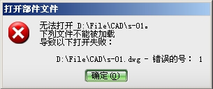

UG打开CAD文件时出现如下的提示,就不能打开了。/ u! ?5 z$ e- s& l1 K3 S
请教各位高手,如何正确的用UG打开CAD文件。3 F# H2 w0 V" \8 E+ z
注:UG是UG NX 5.0
% L$ Q* t* g* h- k       文件是CAD2008画的实体

把CAD图档换个地方,再用UG打开试试

换了位置,没作用!
5 }+ j6 g3 P+ N! F& I& x怎么?难道会是文件名的原因?
& ~4 N  }4 D% ^. X0 m7 E我这里面没中文字!

用cgm格式互换

把CAD的三维图转换成Step格式,然后导入UG就可以了!: Y% F5 `. o9 l9 \) O
在AUTOCAD中输出SAT,用SOLIDWORKS另存为PARASOLID格式,最后在UG中导入PARASOLID文件就OK了8 S; x* H) R. Y; i1 P- O8 i/ H
只能间接转换,用SAT转出到PROE或SOLIDWORKS,再转STEP,或IGS,再转到UG拉。
* L1 X. n3 t4 i  O( E1 N/ KCAD三维图不能直接转到UG里的,不能一步到位。致命弱点。$ e7 t' B9 Y& G. y5 ?: D' _& g
