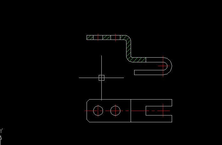

我认为应该没有,大家帮我看看有吗?

你的图好象没有画对!特别是下边那个视图!轮廓线都没有画完,不然你就用个双点画线把省去的部分搞出来啊!有一点点,没有一点点!只能靠一个视图想两个视图了 ,想不出来!就那跟线应该是下边那个象长方形那边的表示的面来看,机械制图要求画,但是如果能让读图的人看的出来是什么东西也可以省去!你的图纸真难看!只给一个视图,下边的视图缺东西了!

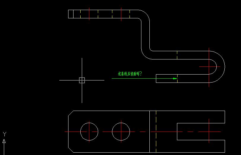

发表于 2008-8-26 14:58:39 | 显示全部楼层 来自: 中国广西河池
我认为应该有,不然就与主视图不符。
plc + 2 应助
发表于 2008-8-26 15:30:41 | 显示全部楼层 来自: 中国江苏常州
主视图画剖视图' z4 J* _( J. j% x1 p5 Y4 b; Y
什么都好
plc + 2 应助
发表于 2008-8-26 15:37:07 | 显示全部楼层 来自: 中国北京
应该有,    表示开口上下贯通。
plc + 2 应助
发表于 2008-8-26 15:38:02 | 显示全部楼层 来自: 中国上海
有的,俯视图也少了几条虚线。
plc + 2 应助
发表于 2008-8-26 15:50:30 | 显示全部楼层 来自: 中国河北石家庄
应该有,如果俯视图改为剖面图的话能更清楚的说明问题。

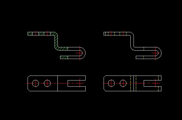

 楼主| 发表于 2008-8-26 16:38:01 | 显示全部楼层 来自: 中国浙江台州
改为剖视图
画剖视是不是要好点呢8 ~9 W- U: u  a, ~& R
7 P$ O1 m2 Q3 ]5 d0 s$ k
[ 本帖最后由 yuanxiang 于 2008-8-26 16:44 编辑 ]

发表于 2008-8-26 16:47:26 | 显示全部楼层 来自: 中国浙江台州
这条线要的,如果象9楼这样的剖了,就不符合楼主的设计意图了,
plc + 2 应助
发表于 2008-8-26 17:04:31 | 显示全部楼层 来自: 中国四川成都
其实楼主的图有自相矛盾的地方,如果图里的俯视图中无虚线,那么主视图中也无虚线了。看不见的轮廓线应尽量用剖视的方式进行表达,少用虚线。
plc + 2 应助
发表于 2008-8-26 17:20:58 | 显示全部楼层 来自: 中国山西太原
楼主指出的虚线还有上面对应的虚线都应该有,是俯视图中开槽的左边界。另外在俯视图中还缺主视图中右边圆弧部分的厚度左虚线,还缺主视图中竖直板厚度的左虚线。9楼画的与楼主的图中开槽不一样了。
plc + 5 应助,讲清了图中存在的问题
发表于 2008-8-26 19:03:06 | 显示全部楼层 来自: 中国福建泉州
既然两孔的虚线已经画出,那么这条线也是应该以虚线表示出来。楼主画的一点没错。good
plc + 2 应助
发表于 2008-8-26 20:58:41 | 显示全部楼层 来自: 中国江苏苏州
应该有的。
plc + 2 应助
发表于 2008-8-26 21:57:26 | 显示全部楼层 来自: 中国广东广州
当然得有了~ 顺便说一句,这图有点丑

 楼主| 发表于 2008-8-27 09:44:44 | 显示全部楼层 来自: 中国浙江台州
我弄懂了哈
谢谢各位哈,在各位的应助中,我知道我犯的错在那里了,我是一开始就认为这个槽开到了底,所以才出现了这条线应不应该有的疑问哈., m/ z5 R1 O  r$ N5 V% F
特别感谢gaoyns!
0 q4 [' l3 G1 U' a, [他全面分析了我的图,也正是因为看到他的帮助,我才彻底发现我的错误根源哈.
- H( a9 ^1 v* k4 y2 O5 l& ?3 q其实不管画剖视图还是不剖,这条线都应该有的,它表示开槽的位置.
/ M' W, d8 ]( F3 z这是我的理解,小弟是个新手,在大家的应助中成长,倍感幸运,我会加油加油的,

应该有,不过主视图应该用半剖或者局部剖,要不容易引起误会

那条线是必要的
那条线是必要的,没有那条线你那个切槽只是表示了上面那个折弯切了,下面倒底是切了还是没切,钣金工是看不出来的。到时别人做出来不会跟你想的一样。
