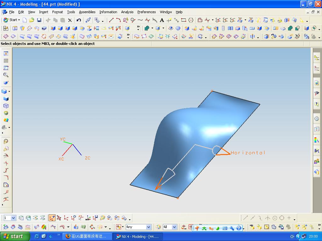

就像是我们用一个铁棒 使劲砸进一个不规则曲面体,则敲打一面凹进去一块,另一面会自然凸出来!UG里有没有这样得功能? 高手们请指点指点我吧!

发表于 2008-8-28 14:45:46 | 显示全部楼层 来自: 中国江苏常州
1.gif 不知道你是不是要这样的效果

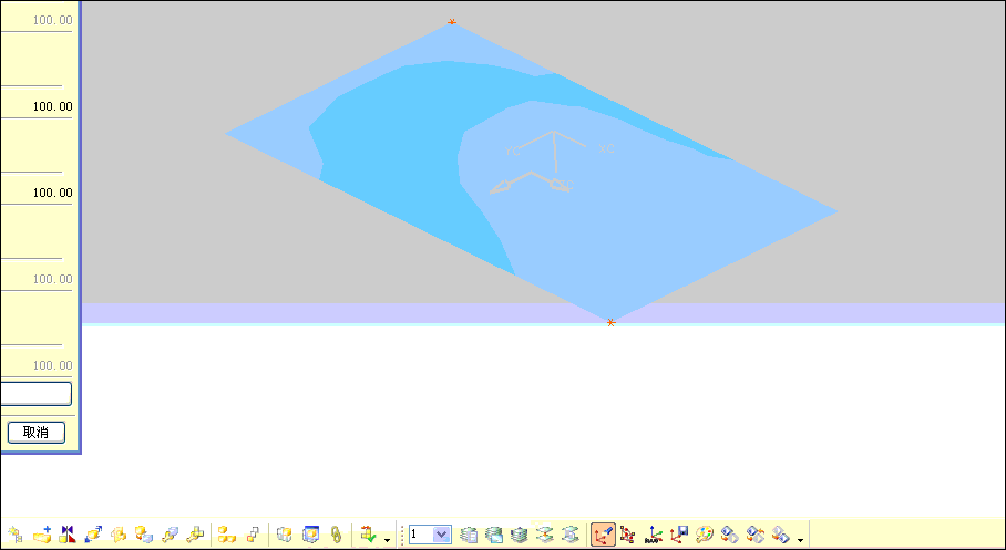

发表于 2008-9-2 20:02:02 | 显示全部楼层 来自: 中国山东济南
不知道你用这个做什么用,边界要求约束吗?
! i8 ^6 r0 N5 x7 |- J# P
4 A8 P9 r  \+ o. V$ P( e+ G: C' H$ F另外,使用『X-Form』也可以做
