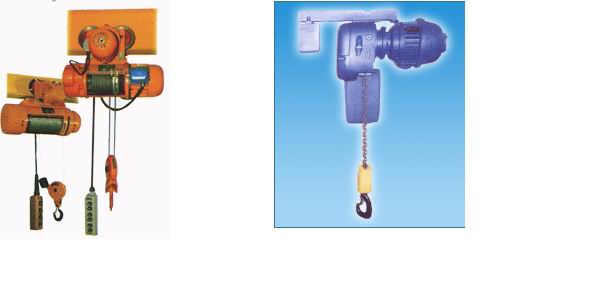

不知环链电动葫芦与钢丝绳电动葫芦在使用上有什么不同。哪位大侠知道。
发表于 2008-8-27 17:24:02 | 显示全部楼层 来自: 中国山西太原
这二种电葫芦在功能上是一样的,都是起吊重物用。钢丝绳电葫芦是滚筒卷动钢丝绳起吊重物,环链电葫芦是用链轮卷动圆环链起吊重物。环链电葫芦具有结构紧凑,尤其适用于空间较小的场合。是起吊重物、装卸工件、维修设备、运送货物的理想工具。具有单速或快慢两种起升速度,对机件安装和需要进行细微调整的场所尤为适合。
