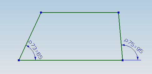

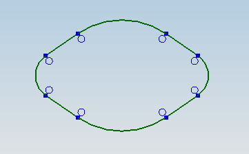

一个带圆角的图要求两边的拔模角度不同: V3 Q2 e  X8 g. i5 F
希望会的教教我 还是需要用其他方法解决的?2 Q( I+ a% z% r9 R6 p/ Q8 V

发表于 2008-8-26 16:54:29 | 显示全部楼层 来自: 中国江苏常州
我的办法是圆角先不做,等拔模好在做圆角.
 楼主| 发表于 2008-8-26 16:55:51 | 显示全部楼层 来自: 中国上海
但圆角先不做的话  没办法定位
发表于 2008-8-29 13:44:33 | 显示全部楼层 来自: 中国浙江宁波
先拔模再倒圆,r从上到下都是一样大;
7 G1 o9 R) }' p' h2 b! l先倒圆再拔模,r从上到下是不一样大的.

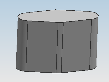

发表于 2008-8-29 14:01:55 | 显示全部楼层 来自: 中国江苏常州
11.gif 1 h( A. G8 l- K$ A, f( X& S1 Y
你是想要这样的效果吗?
