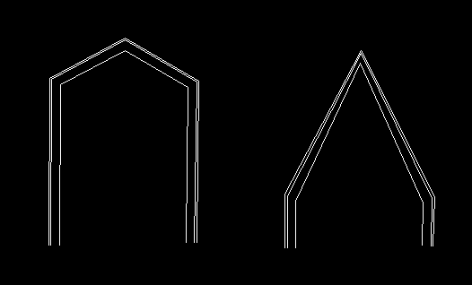

下面两个图,要把左面的拉伸到一定的高度,我用stretch命令拉伸了之后发现中间的距离不一样了,怎么能拉伸时距离还是一样呢?, [4 j9 [) p/ F9 |+ F, H

其实端点的距离并没变,只是角度不一样了

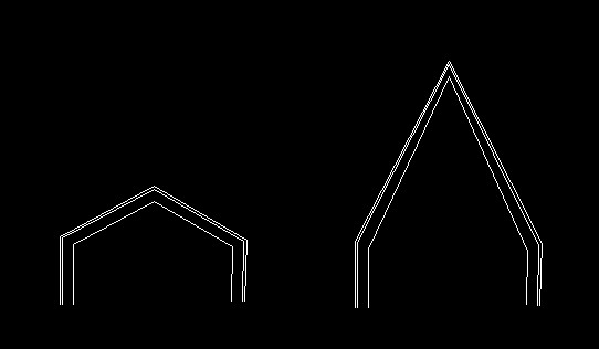

是需要这种结果吗?2 k  g1 l5 A8 |6 v
, t" |& Q8 k4 G  x( Q$ }
, {& W) Y7 U; D+ k4 K. g, {$ B这是2008中作出来的% ^$ a1 e3 W: f* H+ R) y1 p
3 a3 P) N( N4 x# U' W8 R$ s7 H  t8 w, ~
命令: _stretch" `& x' E/ P7 }4 o" K; _  p8 y1 p
以交叉窗口或交叉多边形选择要拉伸的对象...
' m9 J: C1 m6 _5 G选择对象: 指定对角点: 找到 9 个# j* L7 R, M4 f2 l' A  ~' p  ^
选择对象:
( A) H4 J3 k  ~. e1 E0 Q指定基点或 [位移(D)] <位移>:
- L& V& t' P% T指定第二个点或 <使用第一个点作为位移>:

怪我没说清楚.拉伸后的两两之间的线越往上越小.左边它们之间的距离是100我希望拉伸后的距离右边的图的距离也是100,怎么样能达到这个效果呢?
