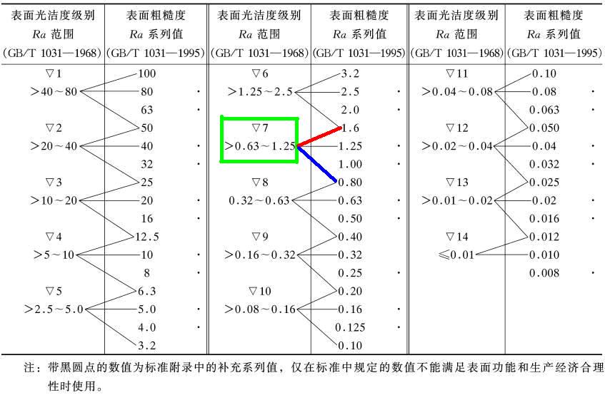

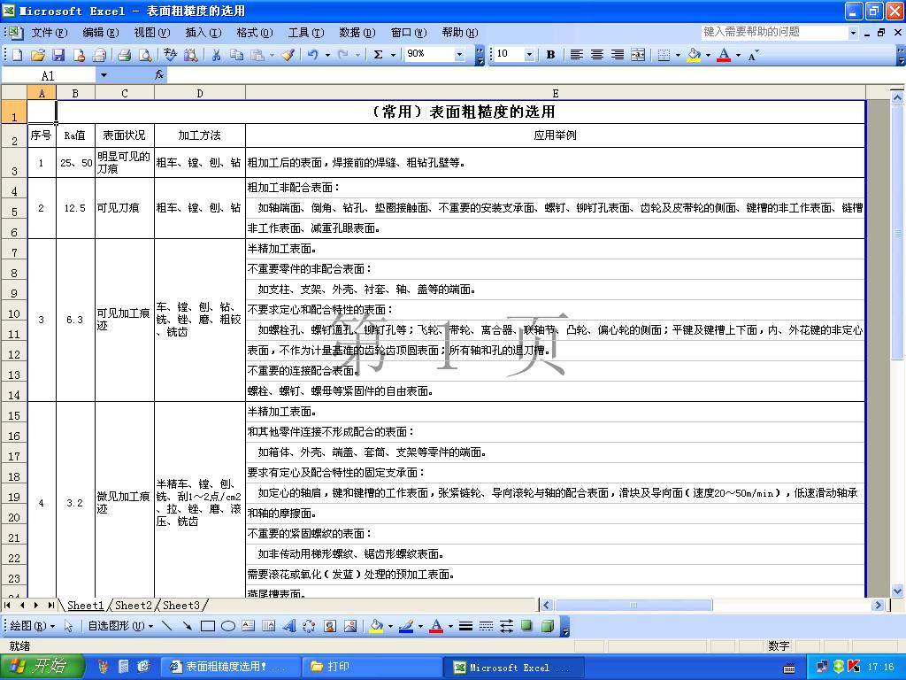

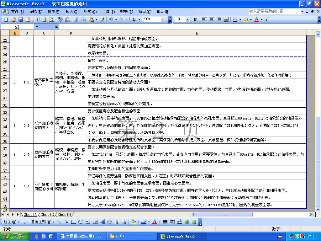

这是在手册上找的,感觉比实际应用的大约高了一个等级,也就是说,平时我们选用1.6的,这里好像要求是0.8。7 Y$ I- S2 X  ~: P4 B4 q) j
大家帮忙看看,发表一下意见!" `1 ^1 V- P# N/ M) Z

发表于 2008-8-29 14:40:34 | 显示全部楼层 来自: 中国上海
我个人认为取舍一下比较好,要有一定的要求,但也不要太高,即要考虑经济也要精度。我的做法是一般轴承的配合用1.6,间隙用3.2,一般孔用6.3,做滑动轨道用时也用到过0.8,我有一个气流分装机的活塞用到过0.4。
userkypdy + 5 技术交流

发表于 2008-9-2 15:20:44 | 显示全部楼层 来自: 中国山西太原
楼主提到的是个确实存在的问题,在我国原来实行的旧标准表面光洁度的等级在向新标准表面粗糙(Ra)对照时,是一个由低到高的范围,手册上是向高对了,有不少企业和设计单位考虑到经济加工,是向下对了。当然也有的企业和设计单位向上对的,在国内确实存在这种差异。这不是有些人说的理论能达到实际达不到的问题,这种加工方法达不到换一种加工方法就达到了。新旧对照如下图中画彩色线的,一看就明白了。
参与人数 1三维币 +8 收起 理由
userkypdy + 8 应助
