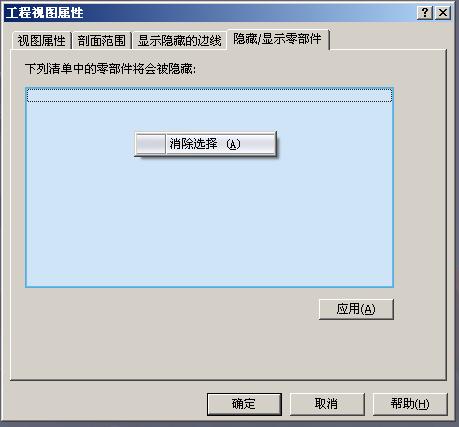

发表于 2008-8-31 16:36:15 | 显示全部楼层 来自: 中国河北廊坊
如图,选中一个视图,右击---->属性------->选择   “隐藏/显示零部件”标签,所有的隐藏的零部件都在这里,右击----->消除选择,然后“应用”。。
2 e) O. W. N3 ^
2 @. g/ \* r3 Z) Q6 s大功告成 :lol:
