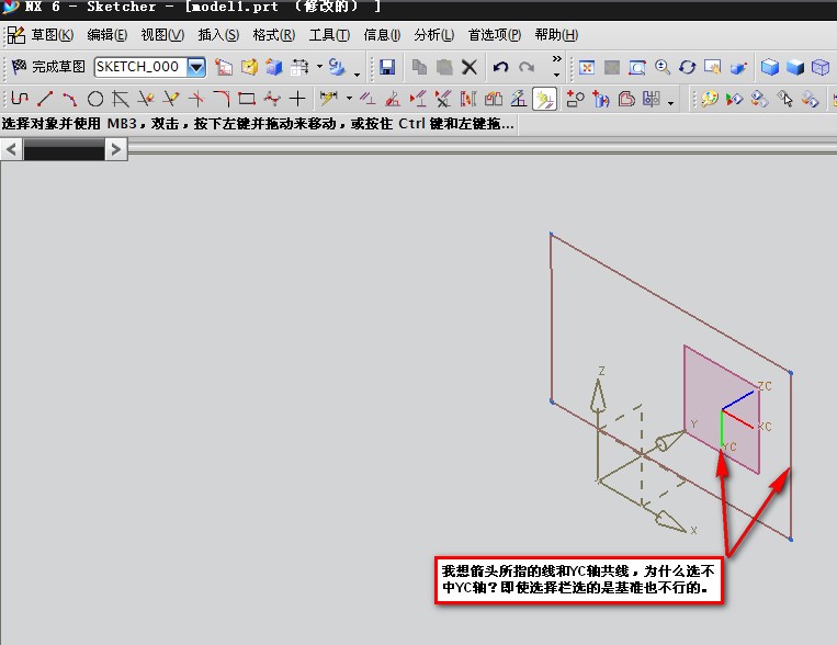

有关约束d的问题,见图

工作坐标系是不能关联的,因为工作坐标在工作中是要随时移动的!你可以关联基准呀!就是你图里那个黄色的坐标系!

正解.你可以选择基准,而不能选择坐标系

你现有做基准轴
/ P/ m* @5 D0 j" X* M# Z我看你还没有理解它的意思
  u  A7 ^& E! B好好看看书吧
发表于 2008-8-27 15:58:32 | 显示全部楼层 来自: 中国浙江宁波
要先有基准轴,这是基础呀。努力吧。
