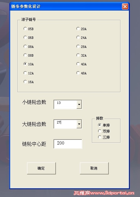

有一个简单的宏,可以做简单的链条模型,看看能不能用上。

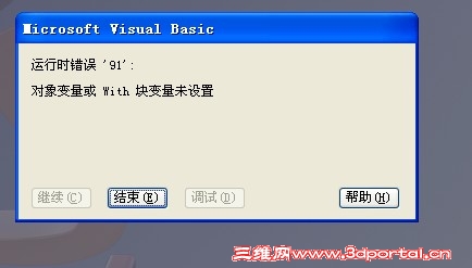

发表于 2011-5-30 22:29:10 | 显示全部楼层 来自: 中国山东威海
楼主的宏看起来和好,但我运行时,最后一步出现如图警示,无法使用,请帮忙看看什么原因

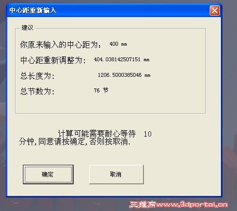

1 O, V( h$ f# v* P' W7 X3 hnangueiyan 发表于 2011-5-22 10:44 http://www.3dportal.cn/discuz/images/common/back.gif
7 ?0 m( z5 c2 B5 X9 S8 n& N1 [/ O7 Xsw2012下,这个插件仅适合进行传动比大于1的链传动中心距/链节数初算,当输入大小链轮齿数相等时会提示出错;中心距初算后不能点确认重新输入,否则也提示出错.
