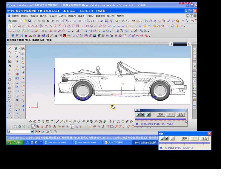

如何将图贴上,便于在X Y Z平面上描绘,

你通过视图--可视化--光栅图像
 楼主| 发表于 2008-8-28 04:22:25 | 显示全部楼层 来自: 美国
可以了,就是光栅图像,,因为在菜单里找不到,必须到定制里把图标找出来5 [1 ]  }2 t2 D2 g

并且 只能是 tiff 格式的
