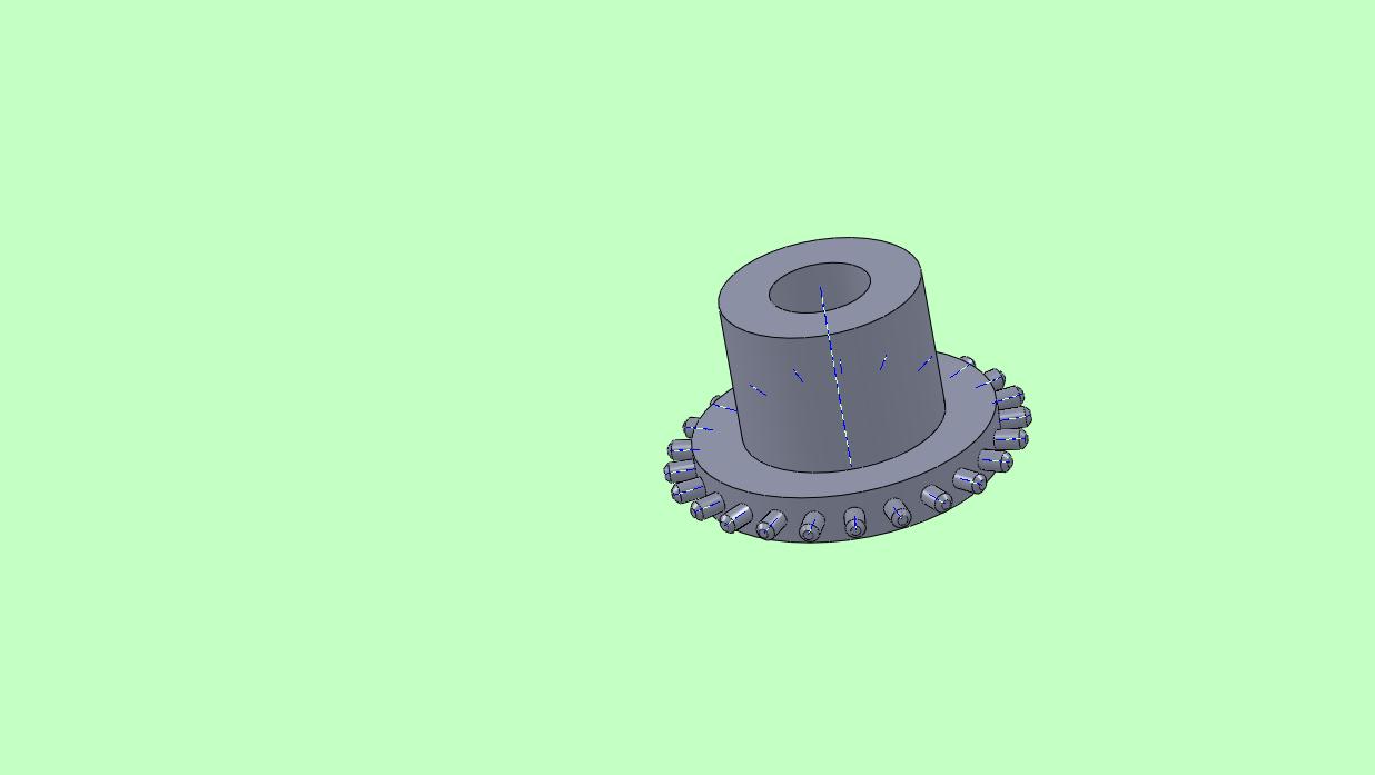

此图在SW2007中怎样画出??
发表于 2008-8-27 08:12:34 | 显示全部楼层 |阅读模式 来自: 中国江苏苏州
本人是SW新手,有些不妥之处还望大家见谅.5 M: C$ |9 @% X/ w7 F0 R6 z) k. M
希望做出此图的高手们能有视频演示>

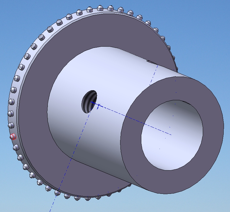

发表于 2008-8-27 16:47:26 | 显示全部楼层 来自: 中国上海
此题在sw2007中怎么做
此题在sw2007中怎么做
零件2.rar
168.2 KB, 下载次数: 4
发表于 2008-8-27 17:40:31 | 显示全部楼层 来自: 中国山东烟台
四步。。。旋转。钻螺纹。旋转小尖,阵列
发表于 2008-8-27 21:03:18 | 显示全部楼层 来自: 中国上海
七步: 草图  旋转  钻大孔  钻螺纹孔 草图  旋转  阵列
