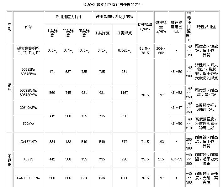

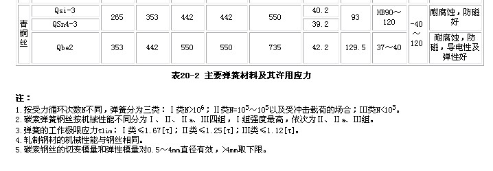

哪位兄弟能告知小弟关于弹簧的生产工艺吗
发表于 2008-8-27 09:55:31 | 显示全部楼层 来自: 中国浙江宁波
1.材料除应满足具有较高的强度极限和屈服极限外,还必须具有较高的弹性极限、疲劳极限、冲击韧性、塑性和良好的热处理工艺性等。其中有碳素弹簧钢、低锰弹簧钢、硅锰弹簧钢和铬钒钢等。5 `. e" o9 Z% ?
2.表面处理:我们用的一般是发黑、电镀、达克罗等工艺。

发表于 2008-8-27 10:04:08 | 显示全部楼层 来自: 中国浙江温州
