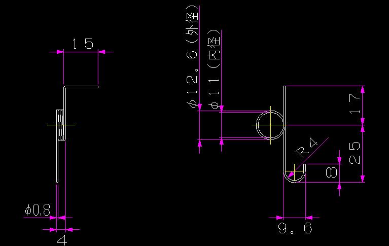

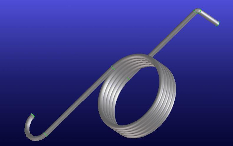

如题:请看附件
% f8 E1 P* h( ?: ~7 k1 g5 i请OSD高手能指点一二啊。画个如附件一样的扭簧
发表于 2008-8-27 09:22:45 | 显示全部楼层 来自: 中国广东深圳
左旋,还是右旋.& r6 {0 V' M1 t" ~
节距还有圈数.....
# [+ A$ P) b9 E- M' t& \2 F你的图是用第一角法,还是第三角法.不然做出来都是反了哦
 楼主| 发表于 2008-8-27 09:48:35 | 显示全部楼层 来自: 中国广东深圳
补充条件
左旋扭簧,圈数为5圈,视图为第三视角。节距嘛应当是0.8
0 v% l5 ]1 c3 a  V左右的关系,不是很重要,我就想知道全部画出的方法
/ Z$ r4 \4 U& q1 _: {8 \9 N7 P谢谢

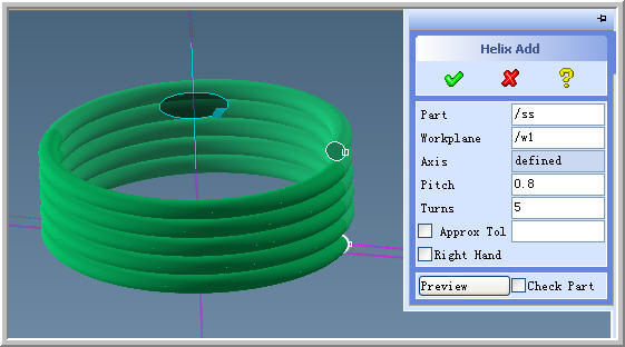

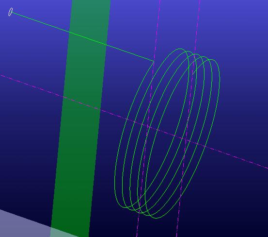

 楼主| 发表于 2008-8-27 10:07:30 | 显示全部楼层 来自: 中国广东深圳
Sweep方法好像没掌握好啊
画了一点,好像不能继续了
. |- g4 W$ m5 h' N- g) m: R1 h我的步骤是第一步:3Dcurve——Spiral/Helix绘制出弹簧曲线(扫描线). I6 J6 e" h$ i+ r4 V
                 第二步:新建平面,绘制截面
4 w2 S; A- ^, W+ f9 H# d第三步:使用Sweep扫描命令
2 v: d. ^3 z! x$ q8 f结果我的扫描线提示不能有相切。

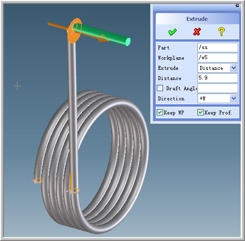

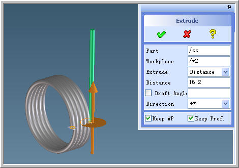

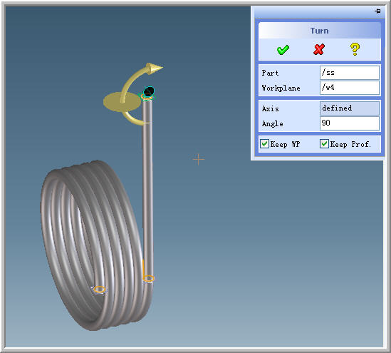

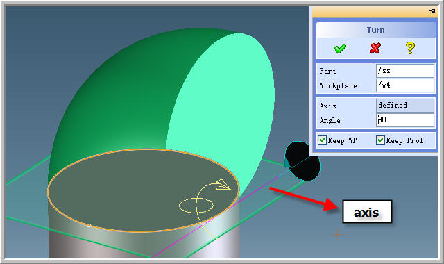

发表于 2008-8-27 10:54:26 | 显示全部楼层 来自: 中国广东深圳
如下图,用到的命令是,HELIX-EXTRUDE-TURN.
! |+ i! v9 x) m! m6 j$ P# V" a4 i3 ^! n5 f' q* a& f) B+ F, F
[ 本帖最后由 TEST-STEVEN 于 2008-8-27 10:58 编辑 ]
sytgos + 5 好资料,感谢您对论坛的支持!

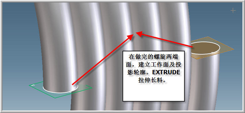

 楼主| 发表于 2008-8-27 11:04:11 | 显示全部楼层 来自: 中国广东深圳
好像还差一点哦
谢谢噢!
/ T# a; h0 g/ q" _; K$ k& T看样子不能一次成型啊,呵呵,之前我是想一步到位的,就是先画扫描线,再画截面。然后用Sweep命令。结果就发生我上图画的那样。1 O! Q. r& y8 s6 V. ~
不过好像与结果还是差了点啊,扭簧的一端是直的,9 J4 L5 l$ Z6 N! r& R4 G
剩下不是还有一个圆弧型的吗?这点呃……还是用扫描完成么?
2 z. ^- k/ m( u2 T% M9 o+ R/ j) f原来还在继续啊,不好意思还没看完: _7 u7 v$ c9 T. t) `! s
嘿嘿
5 Z" Y# V% ~  f6 x
: `0 ~. i( p3 d[ 本帖最后由 louis6530 于 2008-8-27 11:05 编辑 ]
 楼主| 发表于 2008-8-27 11:45:58 | 显示全部楼层 来自: 中国广东深圳
谢谢TEST-STEVEN 大力相助
贴个最终结果出来 . ^& U; `' U. b1 c. i) z1 q6 a$ A' I
最后那部分用一个Sweep命令就可以完成了
发表于 2008-8-27 22:05:44 | 显示全部楼层 来自: 中国广东深圳
原帖由 louis6530 于 2008-8-27 11:04 发表 http://www.3dportal.cn/discuz/images/common/back.gif( [* U6 t3 d4 f# U
谢谢噢!
1 j7 h" h: D5 m: @: x看样子不能一次成型啊,呵呵,之前我是想一步到位的,就是先画扫描线,再画截面。然后用Sweep命令。结果就发生我上图画的那样。
  G% o. d! }* W. X& I 不过好像与结果还是差了点啊,扭簧的一端是直的,
' j5 R. R8 s* Q2 k/ [  _# G剩下不是还有一个圆 ...
4 [6 r8 t7 C. Y. o1 k( Y9 ?4 D0 }% }$ o+ _, V! ]7 w
其实你的这个方法也是可以的,先做线,再扫描.
; n2 S( L4 _( Y8 |6 a1 v不过由于你的这个图形,上面圆角拐弯的地方,内部是直角的,所以无法扫描过去.
 楼主| 发表于 2008-8-28 09:22:37 | 显示全部楼层 来自: 中国广东深圳
谢谢
了解了,扫描线不能出现直角

发表于 2008-9-13 15:46:58 | 显示全部楼层 来自: 马来西亚
回复 5# TEST-STEVEN 的帖子
步骤2-5,好像也可以直接用LIFT指令(LINEAR和ANGULAR)来达到吧?
