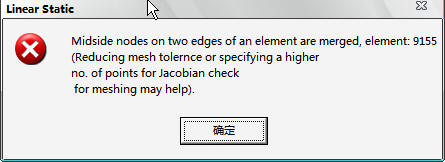

我用的SW2007 SP5.0对一个装配体静力分析,网格生成没问题,分析的时候蹦出这个提示,然后提示静力分析失败。2 y/ e" h6 W( y6 h. x7 X( q* B
Snap1.jpg 9 W2 y# H5 A" q- ?5 ^% Q
# T/ V% X2 \$ `) p7 J! _8 M* F: j* T: I# Q
是什么意思啊?( `, h# d0 ~$ T2 k9 E2 ^5 Q
5 f0 |4 c8 _5 V+ P5 s2 Z# Y9 C
4 ~& i$ k: {$ l4 ~$ G; Q' o0 `* a------------------------3 n" h5 e' Y( h9 n! k
原来是有两个零件有干涉,晕

发表于 2008-8-27 09:08:48 | 显示全部楼层 来自: 中国北京
把单元格划分得更密一点试试,

发表于 2008-9-24 11:17:18 | 显示全部楼层 来自: 中国广东深圳
字面意思说,9155单元的两条边上的中间节点合并了;2 H* J, l2 E$ x3 e
' ?8 o  t7 A/ B7 y1 @# C建议使用: 更小的网格公差,或者指定更多的雅克比检验数
