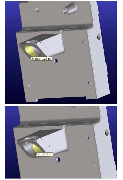

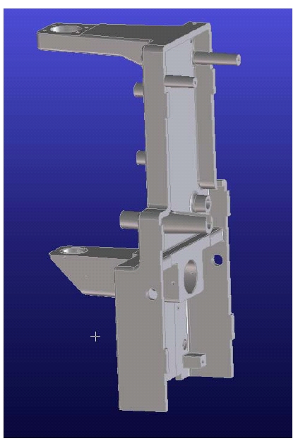

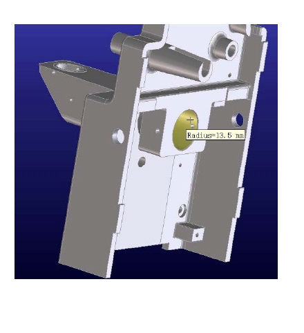

在设计过程中遇到一个同轴度的问题!想不到好的办法解决!希望大家给点意见!$ e& T1 h( G2 `. A& x% A
由于两端的孔分别为直径27和25,而中间的是23,由于两端孔大,故肯定需要经过两次加工成形,但这样的话肯定同轴度不好了!  D& D, e2 \$ |9 W6 f# a$ e# p
现在也想过把23的孔改大为27,然后中间改用外直径为27内直径为23的撑环来形成原先的那个台阶面,但这样做的话那个撑环的固定成了问题,因为这个台阶面到零件27的孔的距离的公差只有正负0.05!, Y8 h- U- u1 N+ c# Z# `, u$ ^
故请大家帮忙想想有没有什么好办法!

里面压入隔套,套与孔的配合用过盈配合,然后加工各套的两端达公差要求即可。

先车两端孔中较深的孔,及端面外圆等,再车成中间φ23mm的孔。然后下掉工件,按车成的孔配车一芯轴作为定位基准,将工件孔装在芯轴上,再用螺栓、压板轴向固定,车成另一端孔。这样车出的三孔的同轴度,可达到机床的加工精度。

车27和23一刀落,翻面校正23孔跳动在要求的1/3,车25即可,对轴向尺寸不大的件适用。

$ L* V. {$ z  t* {6 J0 e选用的是ADC12的材料,是压铸加工的原先,现在要改用木模浇铸来加工!加工基准是直径27的圆孔的端面
 楼主| 发表于 2008-8-28 10:23:03 | 显示全部楼层 来自: 中国江苏无锡
图中原先中间那个直径23的孔现扩大为26,以便能一次定位后把直径25、26和27的孔加工出来,但这样做的话中间务必需要加装一个隔套!但不知道隔套怎么样做到精确定位啊!
发表于 2008-8-28 10:31:01 | 显示全部楼层 来自: 中国北京
首先不知25孔内端面,27孔内端面是否有垂直要求。如果要求不高,采用压套的方式是可行的,控制一下长度公差,但如果孔尺寸不能扩大的话,材质如果不好,压入的办法就不可取了,因为套太薄会变形的同轴度就保证不了;看你整体件的大小,如果小件可在车床上用找正的方法去作二次装夹。如果大的话,上镗床可以一次装夹镗两端孔,床子回转精度不够的话可以采用打表找正的方法解决。

没有标明同轴度的话,镗床校正就可以做了,如果用加工中心就更没有问题了,估计你这个是自由公差
userkypdy + 5 技术讨论
 楼主| 发表于 2008-8-28 10:47:53 | 显示全部楼层 来自: 中国江苏无锡
此3个不同直径的孔与加工基准面的垂直度都是φ0.05!
