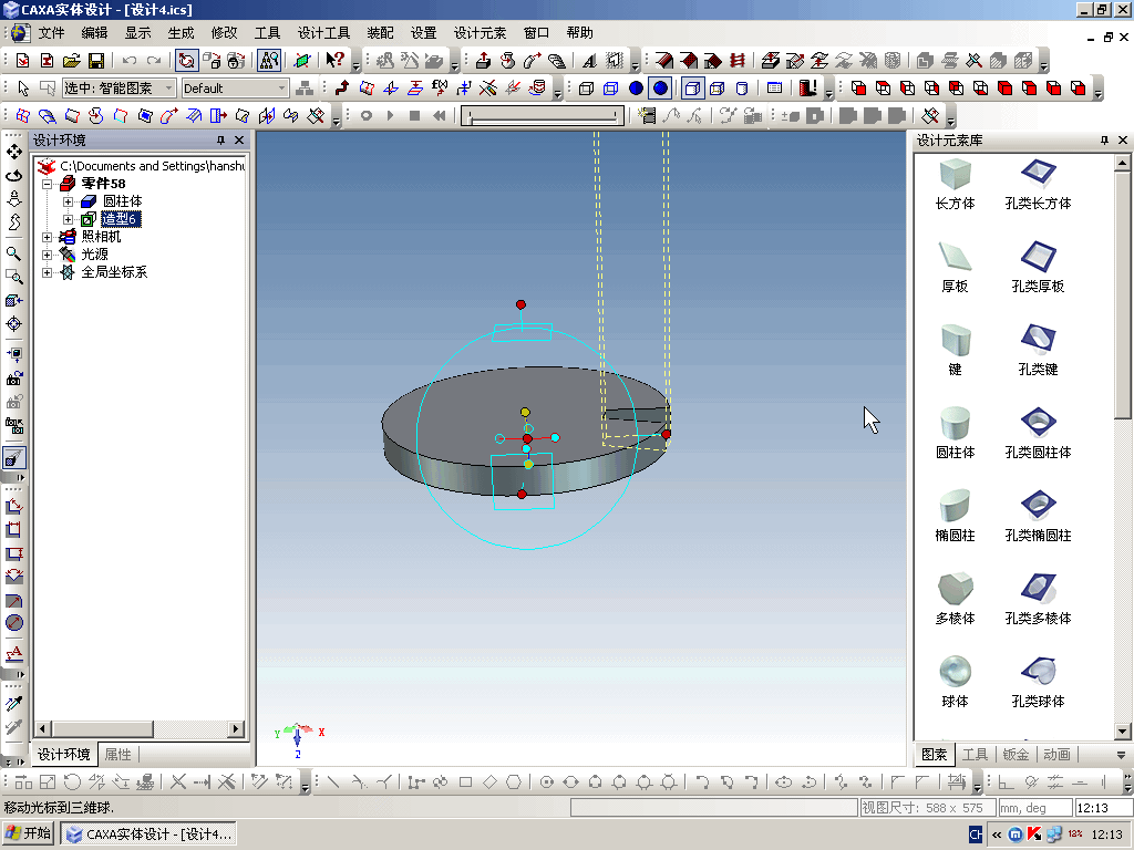

1、打开设计树,点中造型,F10三维球。 Snap1.gif 9 `6 Z. o$ q! o" h8 s& [$ j
3 T$ r4 ]' c4 w6 t* \: P0 H$ t6 e# ^

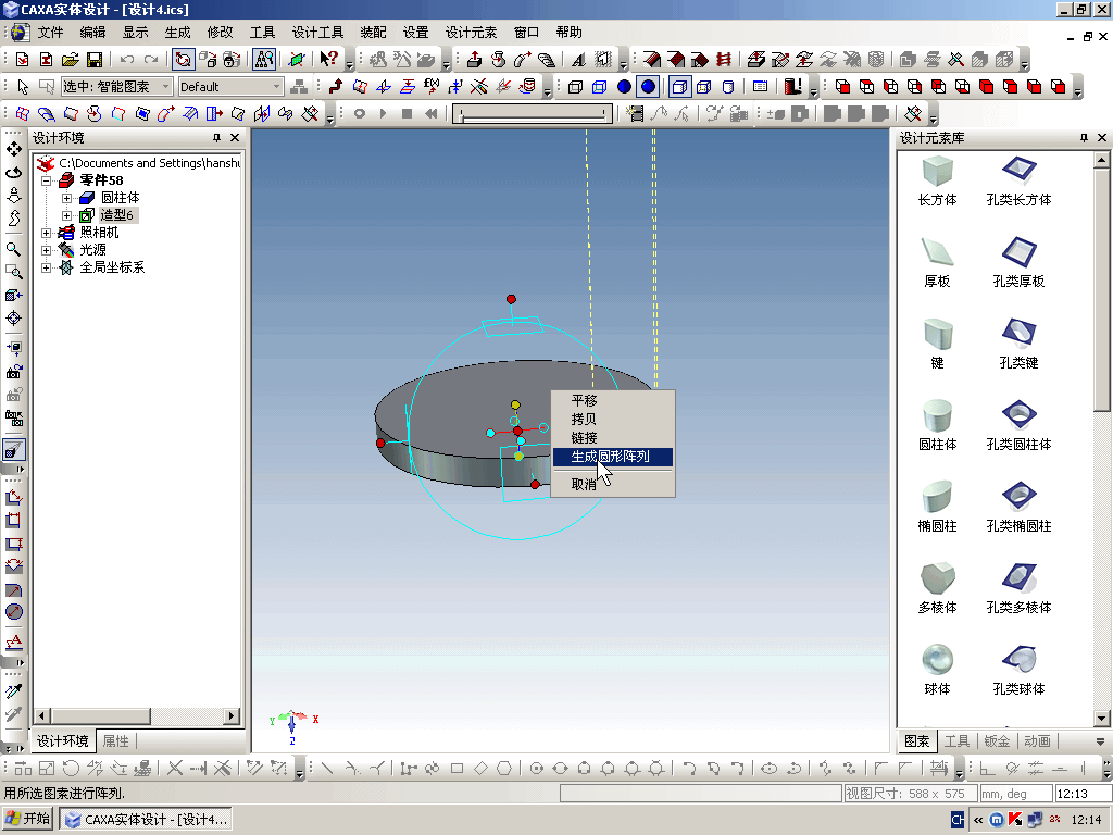

7 c, U! k: j5 [. V; X& Q3 ~: H0 _3 i* U5 T9 Z
/ e0 t: Q$ T, `# A1 ~0 O7 U
0 L- X: n8 X5 q" Y+ ?3 v+ b( c
) N! W4 }% \. {. m/ p( T- |

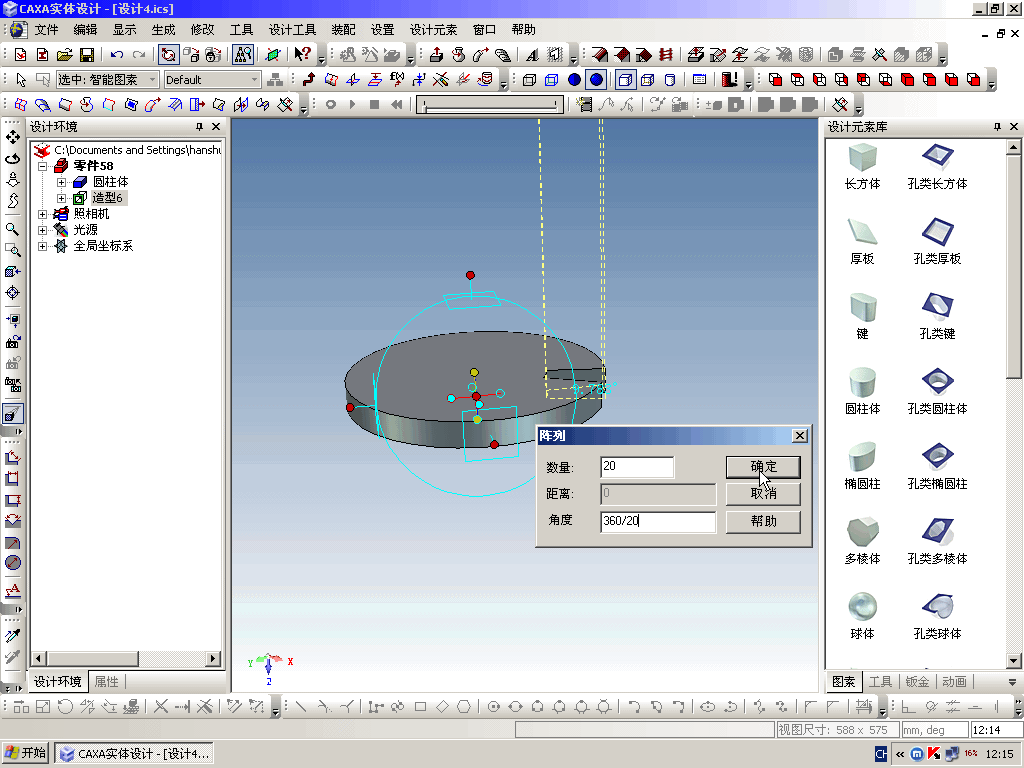

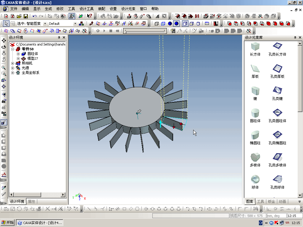

. L, c) o) K2 p5 O/ j3、数量决定间距,生成圆形阵列。 Snap3.gif : e8 a3 M" Z( r6 c" T, c
0 O4 M& F  z/ p' `2 t! u$ u) i3 s2 a$ Q: E: f# F/ h
% L8 b; w, @' W& Q
/ \9 }7 d% p: d) v' O
' P  E% E1 H7 R* w
