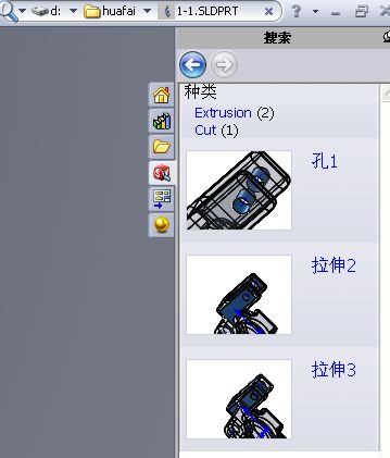

[分享] 成功安装MSSearch,可直接调用零件特征
发表于 2008-8-27 10:52:29 | 显示全部楼层 |阅读模式 来自: 中国江苏泰州
终于把MSSearch安装好了,这样可以搜索出以前做的零件特征,直接调用到新的零件设计中,太方便了

 楼主| 发表于 2008-8-27 13:29:51 | 显示全部楼层 来自: 中国江苏泰州
其实这就是windows desktop search,在SW里就可以分解零件和工程图包括AUTOCAD的图都可以直接调用,大大减少了重复工作,
0 L8 v: ?8 v( x: `2 q/ i2 t1 O9 K比方说,在设计过程中有些特征是会在多个零件中出现,那就可以用SW的分解功能,把之前做过的零件特征直接调用到新的零件设计中,
8 d1 T: g. b% ^SW2008的宣传中就介绍过这样的功能
