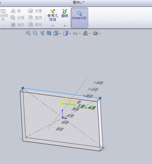

点击草绘好的图形不是出现一个箭头吗?拖动箭头就可以拉伸特征,不用点击拉伸接钮,: X% h2 b# \3 ~0 H
这一功能怎么没了,有没有什么要设置的,$ z5 Z8 h, s# X+ [) p

如下图所示:点一下“INSTAND3D”,再点草图即可出现拉伸的箭头!直接拖动箭头即可拉伸!这是08以上的版本才有的功能!

 楼主| 发表于 2008-8-27 13:20:46 | 显示全部楼层 来自: 中国江苏泰州
谢谢楼上的两位兄弟good
