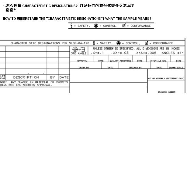

设计特性的理解?,大家帮忙看看?谢谢

便于相关人员可以很快的理解哪些是重要,哪些是参考尺寸,以便重点控制。

谢谢 楼上的回答,但是规定这些特性符号的时候有什么样的标准吗? ; p/ o3 y# {' S% e: ~
请看图筐,这些标准需要提交给我们的供应商吗?

最好是提供给他们,因为这些对图纸有一定的技术要求
