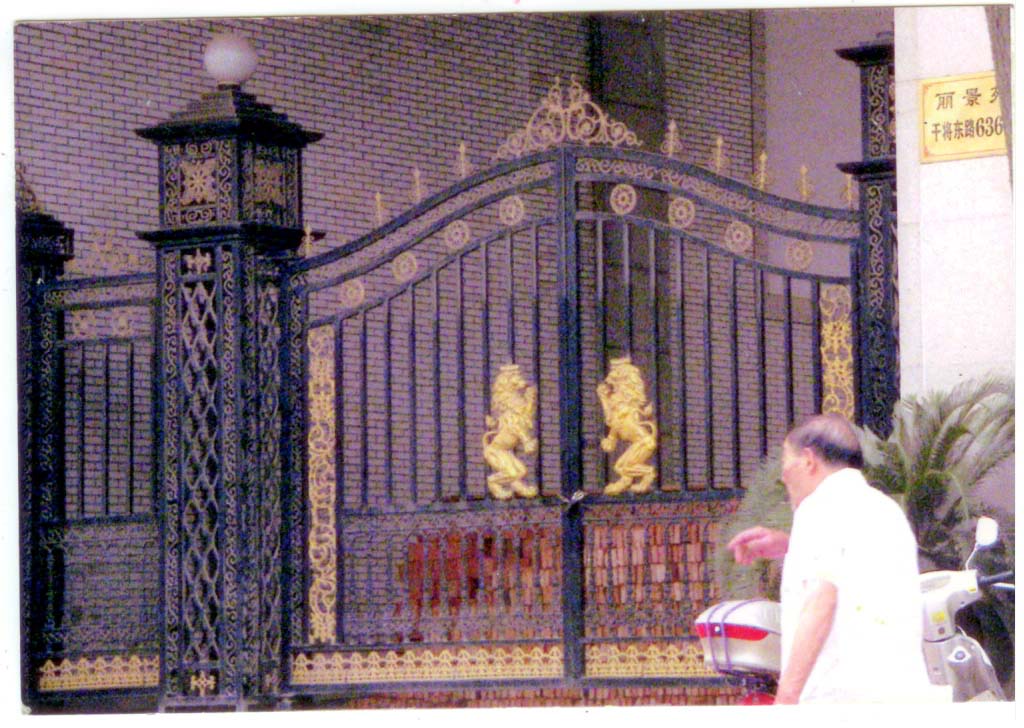

在CAD中要用到图中狮子的图像,用CAD画吧,没有那么准确,客户也不太满意,我想直接把那狮子像从图片中提取出来拼在上面,;可这提取我不知道怎么样提取,能不带一点其它轮廓.请高手们指教一下.
发表于 2008-8-27 13:45:42 | 显示全部楼层 来自: 中国辽宁营口
这是位图,很多人都用Phtoshop处理它。提取为单个图像后在CAD中插入光栅图像参照。

图中的背景怎么隐藏?
在CAD中要用到这个狮子图案,怎么把那白色的背景隐藏起来呢,我尝到试了把CAD的背景改成白色.却发现狮子有点偏了,也有点小,把它放大再放到图中又凭白多了一个小方框,怎么样能把那狮子图像背景隐藏起来,不管怎么放大或缩小都不会再出现方框?请高手们指教一下.

回复 4# 的帖子
用imageframe命令。“修改”菜单下“对象”--“图像”--“边框”
2 {# y. z! P3 N+ [, ^- N4 X8 @9 x版本不同该命令用法不同:低版本只有“开”(ON)和“关”(OFF)。关掉边框以后就无法选中和编辑图像了,要编辑的话还要用这个命令打开。高版本分0/1/2三个选项:0 ,不显示和打印图像边框;1 ,显示并打印图像边框。该设置为默认设置;2 ,显示图像边框但不打涌瞻

我觉得应首先用Photoshop将多余的图形删除(可以用魔术棒工具), 然后横向拉伸, 将狮子调整为正面图像, 再使用阀值工具将狮子图像转为单色调的图片,(注意应精确调整阀值,一提否则容易丢失信息) ,最后用矢量化软件转为CAD图形(一般用DXF格式)
