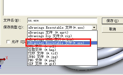

只要你装了eDrawing,运打开SW文件另存就好。* y, {; p' M# x: D/ y" A. F
, |8 h1 I" G5 b# J' W7 u. o; x
1.jpg - f4 f) N9 O$ J  o: g9 m8 K0 H

* k& N. d: [0 ?9 p6 V4 J/ d1 |只要你装了eDrawing,运打开SW文件另存就好。( S9 A  l9 w! g. a$ c
% L+ Q+ y9 x2 L$ o9550413 k5 [6 h8 J/ N) [/ {
. o) Z% {4 D" \0 z$ W$ O& `" y2 {
955042
& `# c- y( I: Q5 H4樓說的對---直接存成-exe格式---寄給對方就行了。只是對方的防火牆需關掉,因為會被誤認為"病毒"。

补充:传送的时候,将文件扩展名改一下就可以了,用接收者下载文件后只需将扩展名改回即可,
