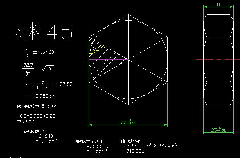

产品报价时要计算重量,我这里这张图是毛坯图,我是第一次接触产品报价,所以具体要注意什么不是很清楚,请有报价经验的朋友支个招- ]( C: ]* q4 A6 i  R- I
我是这样考虑的,我们这里要单支产品的价格,我计算出单重后乘上材料单价就是单支产品的报价,对吗?
/ `$ L# q) B4 H附件是我的计算过程,帮忙看看那有不对的,我听朋友说,最后还要乘上一个系数,不知道是什么系数,

对产品报价不是很清楚的,但是我想应该包含一下几个部分:
5 {/ E5 I% p* o, o  z5 G: h1、材料费/ _  N' v, k' a; A5 J9 ~" `
2、加工费
5 q) m; T$ L9 \, j: [/ p3、热处理费
. u$ O- y% c; `' T( A( y, d" P/ ?4、表面处理费4 @( f( C1 ?# D8 H

我们制造非标设备的一般原则:
8 p- _2 }, O- B3 ]: u' V- B% _5 j碳钢:碳钢单价X重量XK(K取3.5~5根据设备复杂程度)
: Y* z4 `4 T. ^" T5 r- w, T; l不锈钢:不锈钢单价X重量XK(K取1.5~3根据设备复杂程度)
! G  E, \7 H8 z& W% J! C: R+ d其他材料单算;锻件单算,总之特别支出都单算。
6 {; z1 \- O$ J系数包括了加工单位的全部成本和利润。原则上元器件全部我方采购。6 }3 ?+ b* P& w# N" C# s! h4 R
批量设备:
0 z% h: q& G' p: b制造成本+行业利润。
% b" x: ?) [0 K1 }制造成本包括很多:材料+人工时+损耗+外协费用+税费+装配费+其他
" R" ^3 X+ Q: O( |+ O
9 K9 \' c% {/ g/ I( ^1 r总的讲:非标设备成本远远高于批量制造

你要考虑的是材料利用率,也就是要乘上一个系数。
发表于 2008-9-10 11:32:34 | 显示全部楼层 来自: 中国江苏苏州
当然不是了,报价除了材料费,还要考虑加工的费用,还有包装,运费,还可以乘一系数,是考虑不良率的情况
