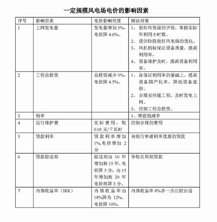

[风能] 一定规模风电场电价的影响因素
发表于 2008-8-27 15:22:02 | 显示全部楼层 |阅读模式 来自: 中国山东济南
一定规模风电场电价的影响因素7 Z1 B$ e/ ?, [, O
, E( t$ b$ [6 `0 }2 |2 w! t
影响电价的因素.pdf
55.44 KB, 下载次数: 12
