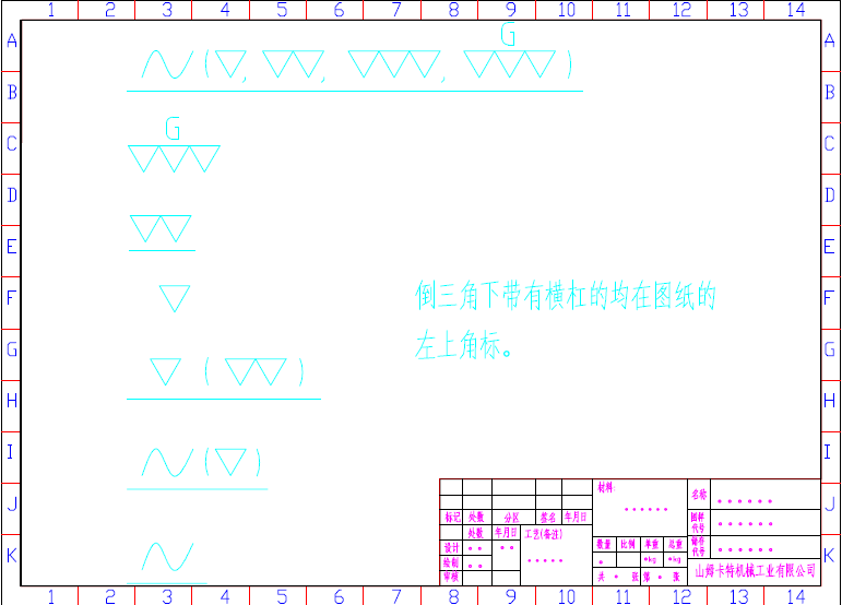

韩国来的图纸,粗糙度看不懂,求高手给予解释,不胜感激。。。
样本
样本

和我们原来的老标准很相似,呵呵角6对应3.2

和日本的标准类似,国标从前好像也这样用过,查一查老一点的标准应该有帮助。

1,粗糙度用倒三角表示,▽▽▽▽对应Ra≤0.2;▽▽▽ 对应Ra=0.4~1.6;▽▽  对应Ra=3.2~6.3;▽ 对应Ra=12.5~25。; |6 T0 j) P  g' N  r0 B3 o
2,表面粗燥度6.3s其中s表示什么?3 g' K4 k/ f3 P& d( Y+ e% D
   S表示轮廓的最大高度,及Ry方式
6 ]+ p  Q# _$ P8 e* G% j$ U) B3,倒三角表示粗糙度,我国以前也采用过,老工人说的几个花几个花就是指倒三角几个
发表于 2008-9-2 14:40:05 | 显示全部楼层 来自: 中国江苏无锡
我国使用过的很旧的表示表面粗糙度的标注方法。 " V% ~+ @. ~4 e: \0 H) c
有▽、▽▽、▽▽▽等。
, [; y+ x& ?5 u, n; s日本、韩国的图纸好像仍使用这种方法。
5 `7 J- Z8 ]4 A% G1 h2 e/ X$ ]% L1 ^: p' Y6 |
您说的▽▽▽大约相当于新国标的Ra0.8-1.6。 , g4 ^6 b! _" d, W" B1 Y; S% \4 G
' N0 A, ?% ?" X3 O( ^
比上述稍新一点(当然现在也不用了)的标注方法(美国标准)是▽+数字,数字越大,光洁度越高,工厂里老师傅们一般读作“花”,比如▽6,“花6”,大约相当于Ra1.6。
$ e, r* d/ X8 _1 ^您说的▽▽▽相当于▽6-▽8。
