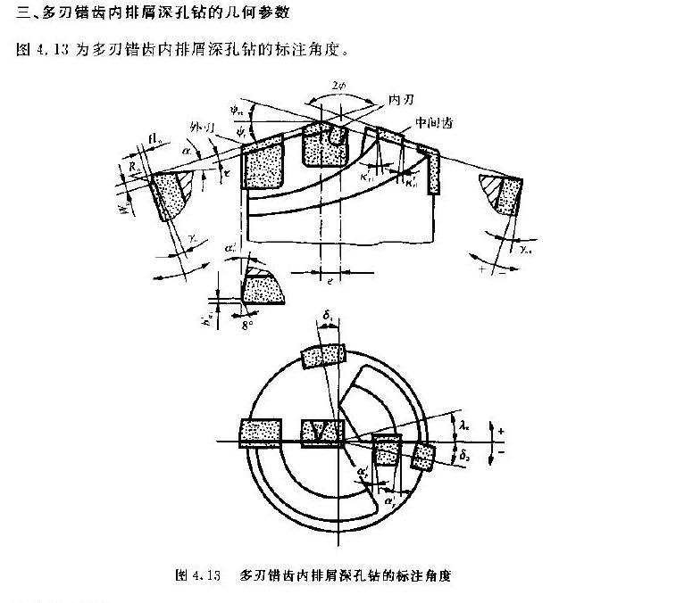

两个钻削的刀头,分别是 DFT05T308HP , DFR040304GD.0 x2 Q- r# \. a+ o7 ~! U
都是ansi标准的,查了半天也看不明白 ,那为老大帮忙看看,到底应该对照那个标准啊?是ANSI B212.4么?谢了。

 楼主| 发表于 2008-8-27 19:31:47 | 显示全部楼层 来自: 德国
good 谢谢,这么快的回复,我想知道,他们两个的刀片刃角,可是这上面都没有。 我是在写论文,研究两种不同的刀头对钻削的影响。想来想去,唯一的不同可能就是刀片的刃角不同,而导致结果不同了。

 楼主| 发表于 2008-8-28 20:03:12 | 显示全部楼层 来自: 德国
我的课题是,分别用两种不同的刀头,一种是三角形的,一种是四边形的,钻的材质是双相不锈钢。分别用油,干切,微量油,二氧化碳,和微量油加二氧化碳的情况下钻。钻的时候突然中止,留下一个切削根,然后测量切削根不同区域的韦氏硬度,观察他们的组织结构。试验结果是区别真的不是大,表面硬度发生一定的变化,但是两种刀头还是有一定区别的,我估计是因为挤压产生硬化,有的样品在部分区域出现一点组织变化,硬度变的很高,我猜测是应为挤压,高温,使表面局部生成马氏体。可是我找不到相关的材料,缺乏理论的支持。所以我现在唯一能联系上的,就是两种刀头的刃角不同,造成挤压的力不同,从而引起表面的硬度不同。当然这也只是我的猜测。
