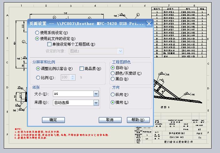

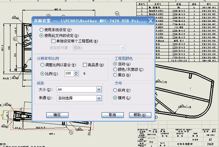

请教:SW中的页面设置设置成如下图(未命名1)所示那样,打印出来的图不是刚好在A4纸张上,而是根本打印不全。$ ^, W7 J2 T  f
如果我这样设置如图(未命名2)所示那样,打印出来的图刚好在A4页面上。' h8 T* x; N9 _8 z4 l
请问这是怎么回事,有哪位高手可以指点指点吗?多谢!

应该用比例.打印不全可能是纸小.用A3试一下。
发表于 2008-8-27 19:36:36 | 显示全部楼层 来自: 中国浙江宁波
这和你绘图时的设置有关系。
) l9 U- J+ @- N1 m比如为设置为毫米、克、秒,则你的绘制长度为500的,按100%打印出来的实际长度就为500㎜。这样的长度按100%的比例在M4是不能完全打印的。这就是你打印不全的原因了。
! q' y9 Q4 G+ i/ O你的第二个图是由软件按比例套合M4(297*210)打印的,所以能完全打印了。
 楼主| 发表于 2008-8-27 20:04:28 | 显示全部楼层 来自: 中国福建厦门
请问:是不是页面设置时,设置成“调整比例以套合”之后,无论单位设成什么,都可以在A4纸张页面上打印成整页。

发表于 2008-8-28 00:52:24 | 显示全部楼层 来自: 中国天津
楼上大虾问题:请问:是不是页面设置时,设置成“调整比例以套合”之后,无论单位设成什么,都可以在A4纸张页面上打印成整页。
! _5 s. y. \( S0 e# _- R是这样的,在不要求比例时用些功能省很多功夫!

这点小问题。5 Q0 \! w* u" j3 S; S
. N4 r7 W% L' A1 k: h
普通的A4打印机打印纸张的时候,留有页边距,就是“可打印区域”并没有297x210那么大,而是偏小一点。所以,使用100%比例打印的时候,自然就打不全了。
