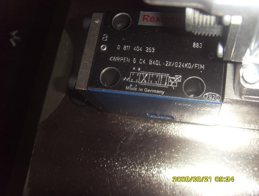

请教大家,调试力士乐的伺服阀时要注意什么?需要一些什么工具吗?7 {9 J0 x! u4 |- Y
要到现场去调试了,得先有底气啊..
( u* e* M0 m+ \# Y( v8 c: s" P谢谢大家.

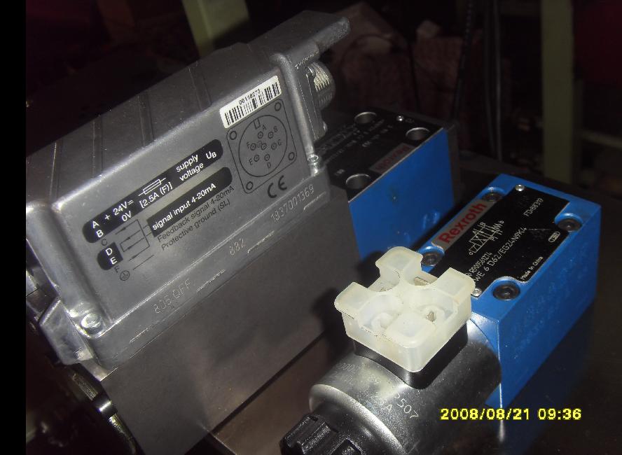

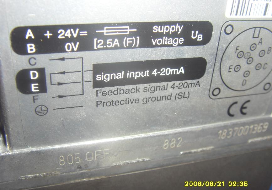

发表于 2008-8-27 21:30:36 | 显示全部楼层 来自: 美国
这个阀有Feedback
4 J! V9 ~2 ?- p3 ^& l" b3 }如果你想调的话,按着阀上面的图,DE两个口接4-20mA的信号,量量CF之间的信号是不是和DE给的信号相近
0 i# j. s( X$ x% H+ `: w; t  `这个就是看看阀芯是否活动正常
9 f) Z; u/ k, ~  e& I+ Q, y按理说,出厂前都测过,应该没问题

发表于 2008-8-28 07:33:15 | 显示全部楼层 来自: 中国河北唐山
有时阀本身是不需要调节的,所做的工作只是接线和对系统控制精度的调试,有时反馈信号是需要接故障报警监控的。

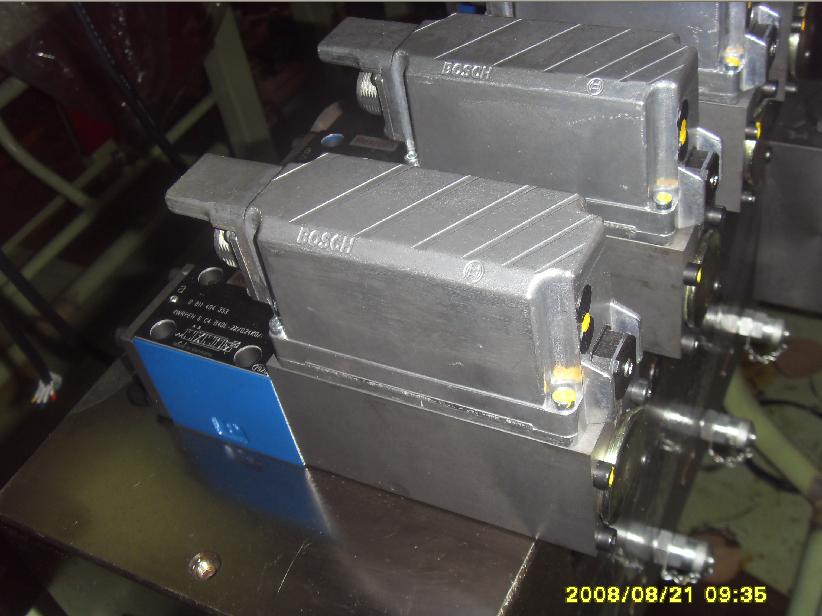

发表于 2008-8-28 09:01:40 | 显示全部楼层 来自: 中国浙江宁波
怎么找不到此样本资料呢?
! N7 A" o: o2 A感觉是比例方向阀,主要就是要调整好给定的信号,要保证连续稳定且不受其它干扰(很重要,往往干扰是很难检测和排除的,因为和电气的混在一起就很难说的清了),微调部分应出厂时已调整好了,图片上的是带集成放大器的,实在没法就只能拆开调整了,不过要有放大器的原理图. :P

 楼主| 发表于 2008-8-28 19:13:04 | 显示全部楼层 来自: 中国四川绵阳
原帖由 YodbAd 于 2008-8-27 21:30 发表 http://www.3dportal.cn/discuz/images/common/back.gif7 j: P6 r+ ~- U, T6 y, \% v3 v1 Y5 r
这个阀有Feedback
8 Z; N5 T8 g2 w8 ?  P如果你想调的话,按着阀上面的图,DE两个口接4-20mA的信号,量量CF之间的信号是不是和DE给的信号相近0 {. H* N& {4 N1 C
这个就是看看阀芯是否活动正常
$ o( I5 n6 K2 I按理说,出厂前都测过,应该没问题
/ G3 _0 G) w, aFeedback
+ h' E: O3 z; T, J: k是什么意思?信号相近是什么意思呢?

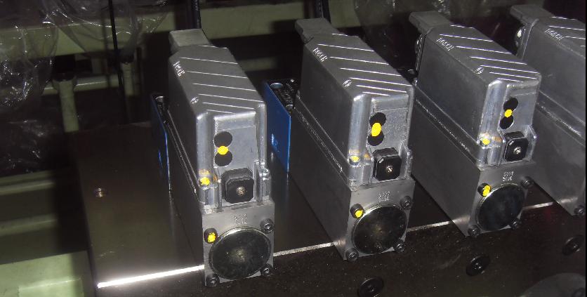

发表于 2008-8-29 08:27:25 | 显示全部楼层 来自: 中国上海
这个是bosch的高频向比例阀,应该还不算伺服阀
/ Z  A7 j/ F4 n+ x基本不用调试,因为工厂内部已调试。注意接线不要搞错就行了
. P1 Q1 o3 J1 `4 Z6 L6 o6 H  L$ B- {4 F如有特殊需求订货时应提前告知,工厂可预先设定好,现场调整也就只能看看信号输入和反馈了,除非安装流量计才能知道实际流量,但这样成本太高了,还不如事先让力士乐上试验台调整好呢0 W" S7 S  i$ H& u/ {$ P1 i5 {
发表于 2008-8-29 08:42:42 | 显示全部楼层 来自: 中国广东东莞
feedback 是反馈的意思拉
