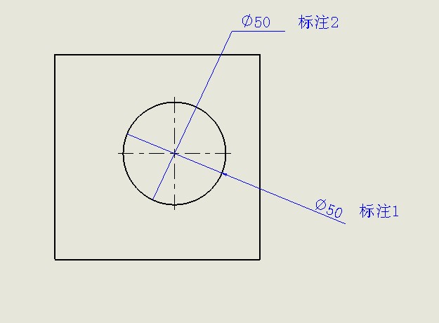

如何将标注1改成标注2的形式(版本为2007)9 R3 q. ^1 Y) X; U0 \( r! K
: \) b/ ^( Q5 g: q2 E: K# e, Q
注:标注2为手工画的

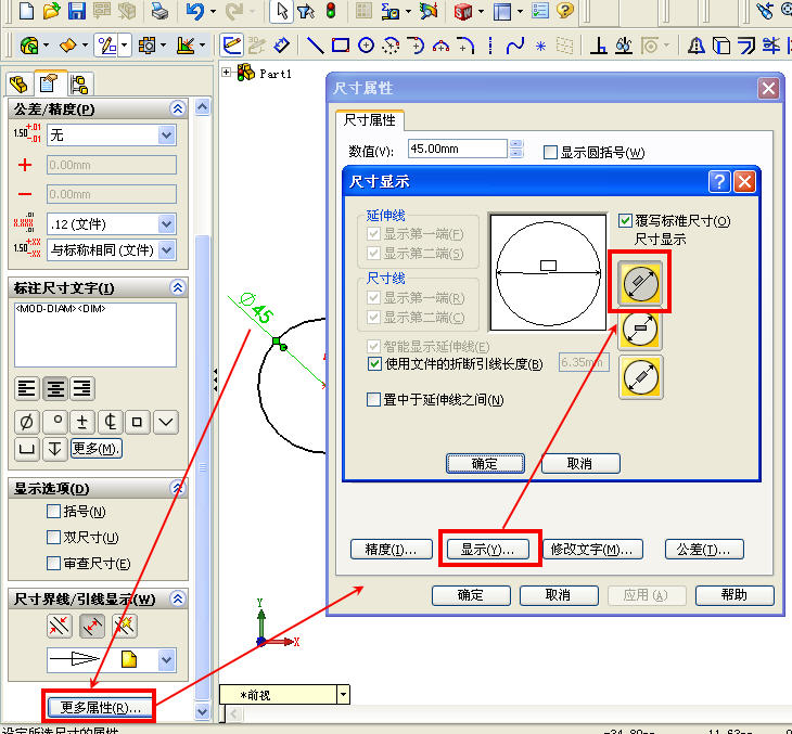

给个图片说明更方便楼主,
, |" _. z9 K- a+ I) G单个改,在尺寸属性里改:9 O& A8 c0 K; J+ L5 h# g/ R% ^% }
7 x! D/ i, S1 L2 W0 W8 I  |
1.jpg . v, l, L) k' s+ M' T

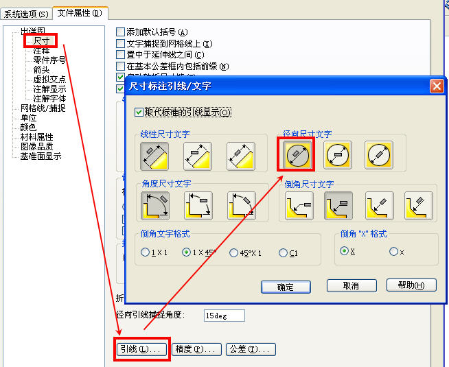

4 {2 C1 N  e7 {' S9 m6 `所有的标注都要改,得在选项里设置:: l1 m+ V: H" N1 L7 s6 A

发表于 2008-8-28 17:42:01 | 显示全部楼层 来自: 中国河北廊坊
接着4楼的说。0 o4 ~1 l* P9 }
把图中“径向尺寸文字”选中间那个按钮应该就可以了

发表于 2008-8-29 08:35:31 | 显示全部楼层 来自: 中国山东烟台
9楼说的对,按照9楼说的做出来了。谢谢
