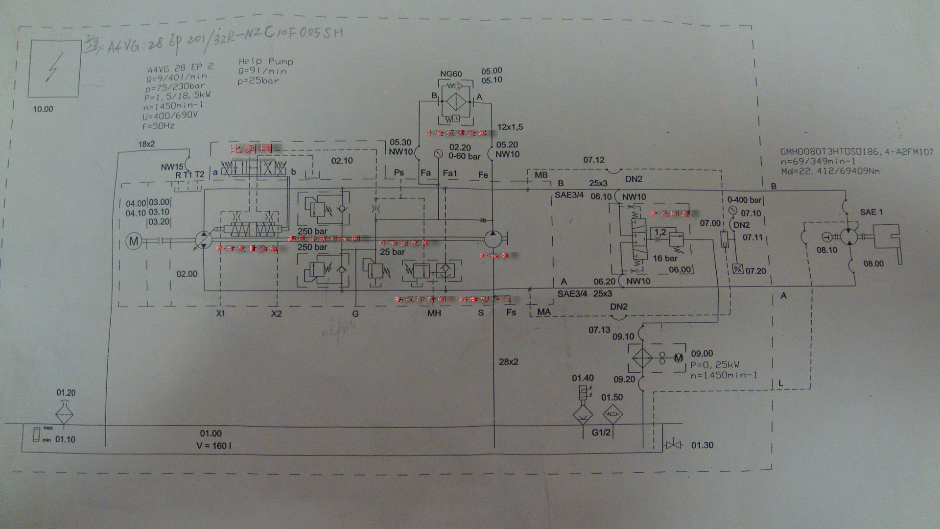

哪位大虾帮忙讲解一下力士乐A4VG泵的原理,包括高、低压油的流程,各个阀门的名称和作用,谢谢了
 楼主| 发表于 2008-8-27 22:52:34 | 显示全部楼层 来自: 中国浙江嘉兴
就是上面这张图的原理,请高手帮忙解答一下
发表于 2008-8-28 08:38:30 | 显示全部楼层 来自: 中国上海
标准的毕式系统啊 28电控无极调节的泵 该有的都有了 这个楼主可以看看力士乐样本啊 上面介绍的很详细啊 看看论坛资料也成 有的

我们这里有一台泵用来拖动捞渣机转动的,只启动辅助油泵不启动主油泵时是辅助油压是正常的,当正转时辅助油压会慢慢下降直到捞渣机停运,而反转时是正常的,不知道是什么原因,请帮忙分析一下?会不会是主油泵的问题?
发表于 2008-8-29 19:12:10 | 显示全部楼层 来自: 中国上海
你说的辅助泵应该是补油泵吧,你说的补油泵压力降低后主泵就不供油了,因为这个泵的变量是用补油泵的油进行控制的。补油压力降低可以检查一下冲洗阀的流量是否正常先
柠檬咖啡 + 3 应助

检查正转侧的高压溢流补流阀,就是250巴的那个。
柠檬咖啡 + 2 应助

不应该是补油泵,补油泵与主泵是同一轴机械连结。但图上也没有看到有辅助油泵。

你的意思:
2 h6 w# w: }4 ~; `  L9 G! w! x2 O开机后,无任何操作,这时辅泵压力是正常的,+ E& q9 P3 f* ]% G
当操作控制系统,让马达正转时,不起压力?5 Z1 e& w6 w- v- w( _& [: v; |
不知道理解的对不对?

让马达正转时刚开始压力是正常的,也就是过个几秒钟,辅助油压就会慢慢降低直到捞渣机停转
9 W( Q  {) o, U- \6 ?: E% r: s哪个是冲洗阀?
' ?! C' n* h- L; U% K" f6 W
一开始想到有这种可能,这个阀门最后还是通过25bar的那个阀来泄掉油压的吧
发表于 2008-9-6 19:35:26 | 显示全部楼层 来自: 中国上海
冲洗阀就是你图上标有16公斤的那个地方,因为你的是有一个方向工作正常的所以我觉得可能是冲洗阀那里有问题

就是说这个阀门切换到一个方向后产生了卡涩不能切换到另一个方向对吗?
发表于 2008-9-15 14:19:32 | 显示全部楼层 来自: 中国河南郑州
对图片上的阀加了文字说明http://file:///F://DSC00400.jpg
发表于 2008-9-16 16:44:47 | 显示全部楼层 来自: 中国上海
回复 14# frankieisu 的帖子
很可能是冲洗阀的阻尼孔给垃圾堵住了,导致不能换向。

15#的说明完全正确
# D& a3 b% ^! }/ K" H7 O, m9 j4 {7#的胡说八道,不去管他 ( ~! ^" s4 L( B6 Y
# N; ~8 B$ c0 Q( {! t图上只有一个压力表,只能看到补油压力$ {; }3 i1 T+ z$ O, m4 i1 W
所以楼主说压力没了,不转了是由于补油压力没了而导致斜盘回到零位主泵无流量输出,从而马达不转的。楼主可以通过检测电机电流来验证
! o: |* w! E  Z9 O+ T8 C如果是这样,楼主第一要做的就是检测X1,X2口压力 当然比例阀要相应得电的时候检测对比
