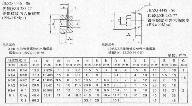

[原创] 阀体上Rc1/8螺纹用那个标准的螺塞?
发表于 2008-8-28 02:31:48 | 显示全部楼层 |阅读模式 来自: 中国山西晋中
阀体上Rc1/8螺纹用那个标准的螺塞?那里有标准,拜拖上传给传一个
发表于 2008-8-28 07:20:46 | 显示全部楼层 来自: 中国江苏苏州
锥螺纹一般密封到16MPa的,这个标准不知道为什么写10MPa。不过就是这个标准。

也就是PT1/8螺塞,可以买到的.

还有个问题 阀体上还有Rc1/16螺纹  这个标准里没R1/16螺塞啊?
发表于 2008-8-28 17:56:09 | 显示全部楼层 来自: 中国江苏苏州
1/16,太小了吧。多大的呀?按标准提了肯定能买到。呵呵

重机4册上螺塞部分

这么小啊,还是自制吧。

锥管牙密封螺纹,牙角60度,锥度1:16,钻孔底孔8。3
! b9 |8 T$ I; Y' E4 M2 A
) Z: E: t# g" o0 `1/16很少用到,密封的可靠性也较差,建议改为公制螺纹+组合垫。

如果非要小,可以用7的铆钉,我们系统30MPA,没有问题,不过这东西我是进口的,目前没有在国内发现
发表于 2008-12-22 00:13:28 | 显示全部楼层 来自: 中国湖北孝感
NPT的锥螺纹密封的管螺纹
