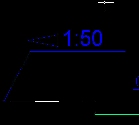

请问下图中标注的"三角1:50"是什么意思呢?!+ y8 i) Y; [5 v  z$ M

"三角1:50"表示锥度
发表于 2008-8-28 11:11:43 | 显示全部楼层 来自: 中国广东佛山
去多读读机械制图呀:三角是锥度符号,其尖端是指向锥度小的方向,1:50是指锥度线,和斜度一样。
发表于 2008-8-28 11:21:15 | 显示全部楼层 来自: 中国四川成都
符号表示锥度的大小及方向。
发表于 2008-8-28 11:23:00 | 显示全部楼层 来自: 中国江苏苏州
指的是锥度1:50,是指圆锥的底面直径与锥体高度之比,如果是圆台,则为上、下两底圆的直径差与锥台高度之比值。
 楼主| 发表于 2008-8-28 13:13:20 | 显示全部楼层 来自: 中国台湾

发表于 2008-8-28 18:41:44 | 显示全部楼层 来自: 中国江苏扬州
锥度的表示法。; U, G8 A, u# ^  W( A2 V4 f
1:50一般用于圆锥销(GB117\118)或螺尾锥销(GB881),主要起两零件的定位作用。一般需要配铰。

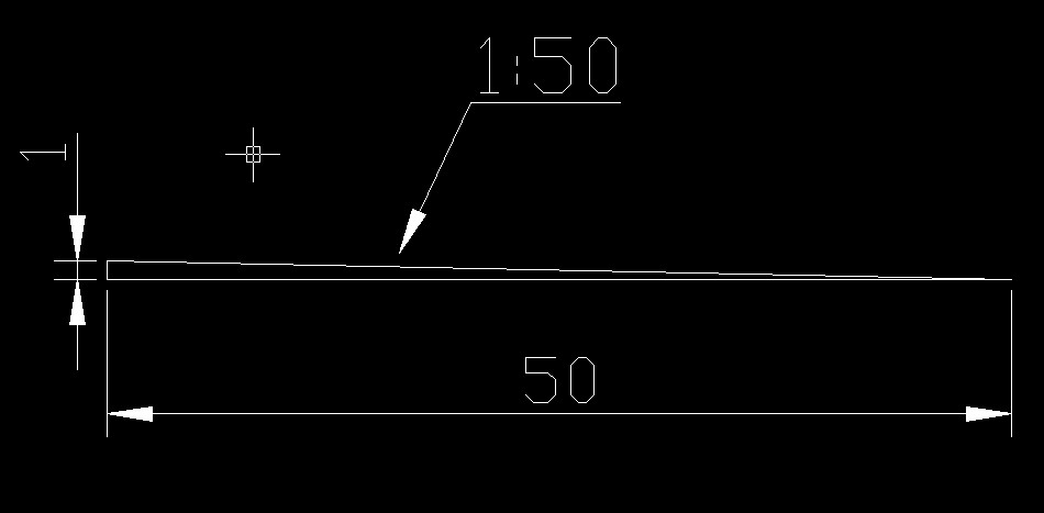

原帖由 dongjinnian 于 2008-8-28 11:23 发表 http://www.3dportal.cn/discuz/images/common/back.gif
6 ~& i1 A! I: m* `7 |- c3 e  i, s指的是锥度1:50,是指圆锥的底面直径与锥体高度之比,如果是圆台,则为上、下两底圆的直径差与锥台高度之比值。
% C& R( _* P9 T+ u) p# X7 e' c+ Y, u不是指指圆锥的底面直径与锥体高度之比,而是如下图所示:

原帖由 hbh0606 于 2008-8-28 22:20 发表 http://www.3dportal.cn/discuz/images/common/back.gif3 w) M% D: k3 a/ ^. I4 |
! y1 b9 i2 C% y( _
* _/ F9 t' t6 q# o' q: v
" `. O  J' U7 y7 \老兄,你错大了 ,看看标准。5楼是对的
发表于 2008-8-29 21:16:45 | 显示全部楼层 来自: 中国青海西宁
10#是斜度的正确画法,锥度为是直径差,转到半径应该除2。10#如果是锥度应该是1:25。
