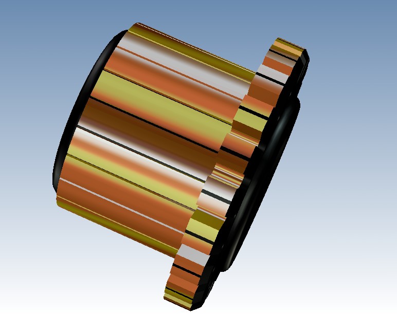

小弟不才~ 刚刚做了个换向器 (我是按照我正在开发的新产品的尺寸来做的) 看起来和斑竹冬虫夏草的有些类似~但方法基本一样~ 因为我是参考他的制作方法来制作的。在此还是感谢冬虫夏草前辈的指点! 虽然这个东西很简单~但是对于初学者来说~还是在某种意义上是一种进步吧~!
; h5 Z; ?/ q# b+ t$ Z! [公司限制只能进这个论坛~所以无法截图 ,发个源文件给大家看吧' O$ e' G4 z& S$ o1 Z- n
哦对了~可能是在设计模块的时候有些细节没有注意,有个地方装配关系不是很好~希望大家纠正一下~, z2 A/ j1 O$ b0 S

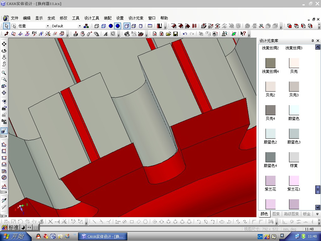

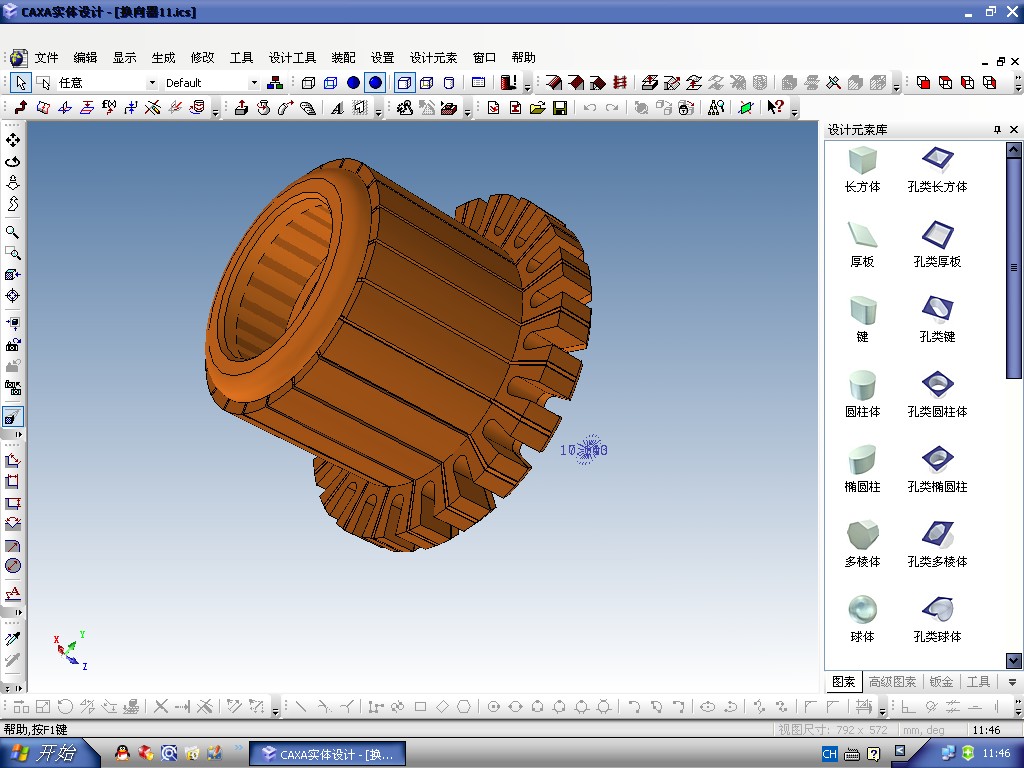

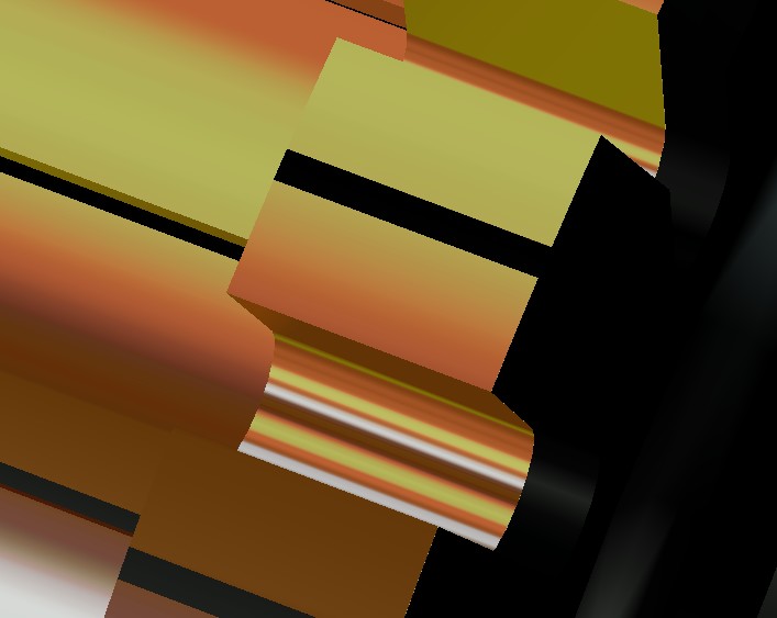

 楼主| 发表于 2008-8-28 11:52:52 | 显示全部楼层 来自: 中国四川乐山
图片已更新~希望大家指教指教我出现的问题
发表于 2008-8-29 15:17:52 | 显示全部楼层 来自: 中国浙江杭州
图片看不出来什么问题。
发表于 2008-8-29 16:12:17 | 显示全部楼层 来自: 中国浙江宁波
红色部分为玻纤,灰色部分为紫铜,两者在装配中有点错位,调整一下角度就好了。上传图片时如果稍加渲染就更好看了。+ [5 D( v. W1 M8 z5 F

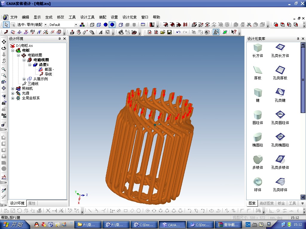

恩~ 现在就是在装配时有些把握不好~ 哦对了~斑竹,你画电枢的时候电枢线上面有个用红色箭头导向的功能是用来干什么的?
发表于 2008-9-1 10:44:30 | 显示全部楼层 来自: 中国浙江宁波
回复 5# 的帖子
时间久了我也忘了,贴个图看看就知道了。

 楼主| 发表于 2008-9-9 15:15:12 | 显示全部楼层 来自: 中国四川乐山
原帖由 dongchongxiacao 于 2008-9-1 10:44 发表 http://www.3dportal.cn/discuz/images/common/back.gif; @& [# ]  k: B$ N) x( s% R8 i
时间久了我也忘了,贴个图看看就知道了。
( V6 N: ]5 M3 `) f
1 D8 ~$ _4 s% F- x' P* P, j# }9 b' ?5 h8 R. |! x4 S! B
* W- U$ W# D  z! }这2天开发新产品~没时间上网~今天才空闲下来~ 楼主 图片我已截好请指教
就是红色箭头那个
就是红色箭头那个
发表于 2008-9-9 16:10:40 | 显示全部楼层 来自: 中国浙江宁波
回复 8# 的帖子
呵呵,那是自动生成应该是显示扫描方向的。
 楼主| 发表于 2008-9-10 09:20:10 | 显示全部楼层 来自: 中国四川乐山
电枢线应该是先用三维线做扫描,然后旋转出来的吧。 今天就试试看。
