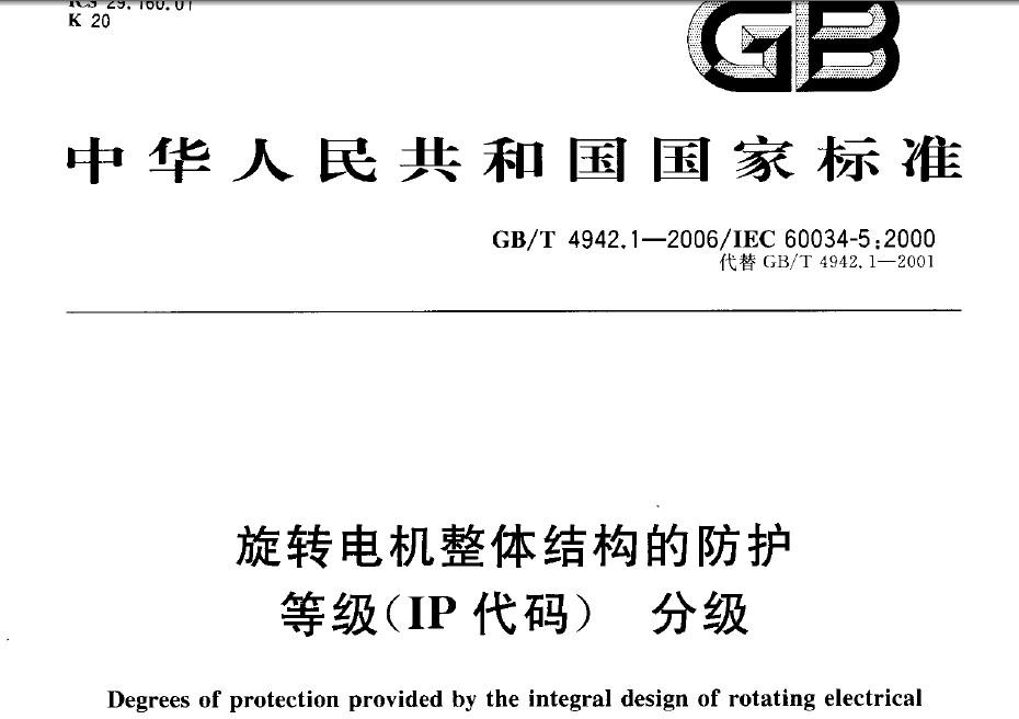

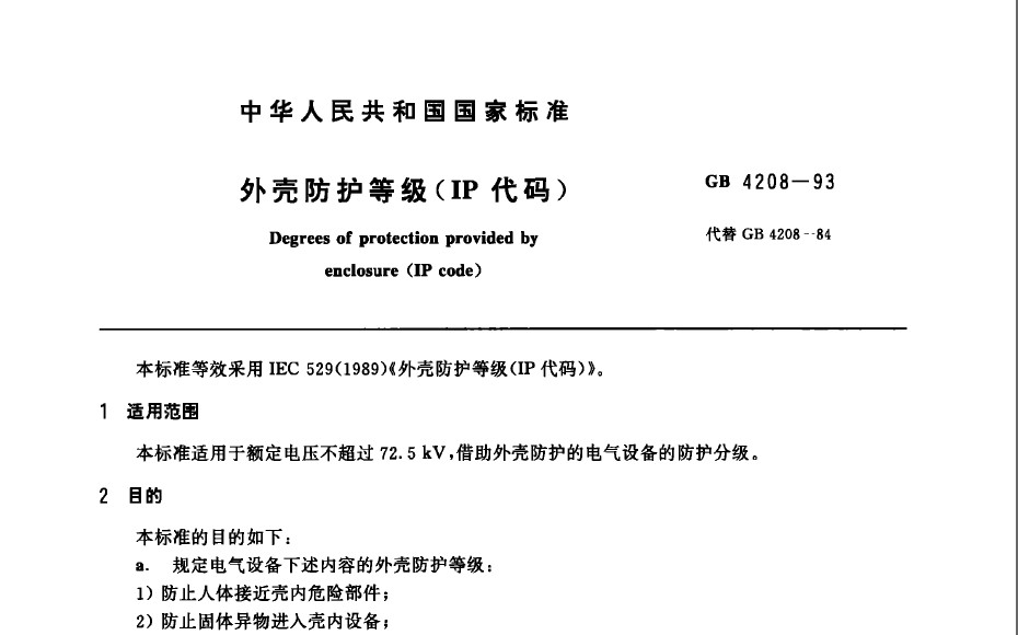

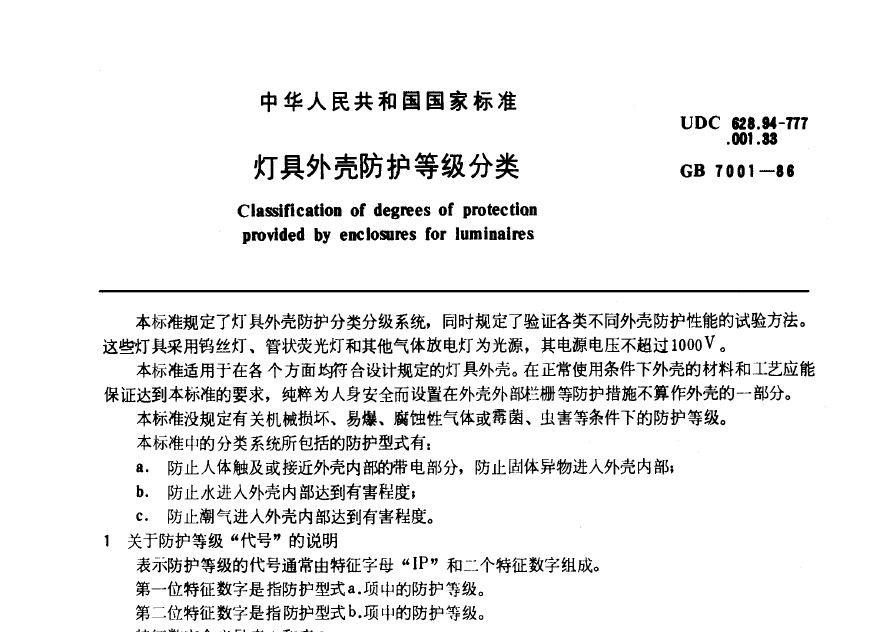

发表于 2008-8-28 15:58:26 | 显示全部楼层 来自: 中国江苏常州
给几个图片!!!!!!!!!!!!!!!1

 楼主| 发表于 2008-8-28 17:13:37 | 显示全部楼层 来自: 美国
IP防护等级根防暴不是一回事儿。防暴要求远高于ip防护。ip防的是水和灰尘,防暴防的是气体爆炸。
9 |8 W6 @; s2 @" z  k- i* ^- K; S3 G楼上虽然不是我想要的,但还是谢谢你
