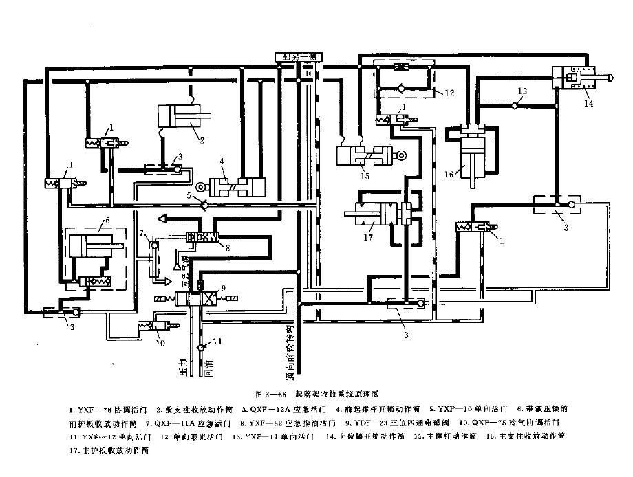

最近闲来无事,在网上看了一些战斗机的液压系统简介
+ L( p1 C2 k( I4 L+ w3 u不知谁有比较详细的飞机液压系统介绍,以增见识" Z1 m+ [9 n# Q9 \

发表于 2008-9-16 00:17:14 | 显示全部楼层 来自: 中国陕西西安
楼主贴的好像是运7的起落架液压原理图
) S' Q# n/ @) W. A- G$ h我这有A320的有空我扫描下传上来
2 o$ n  C4 k; N: g. Q9 i一般飞机的都有2套系统,非常可靠。

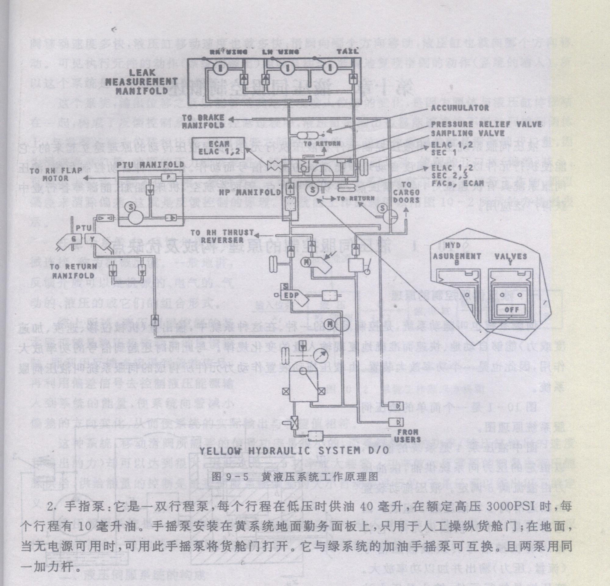

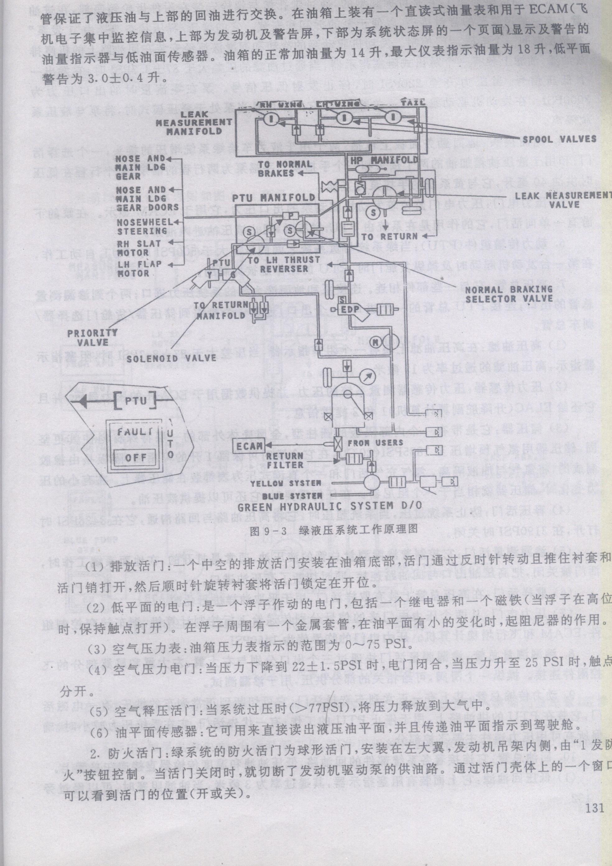

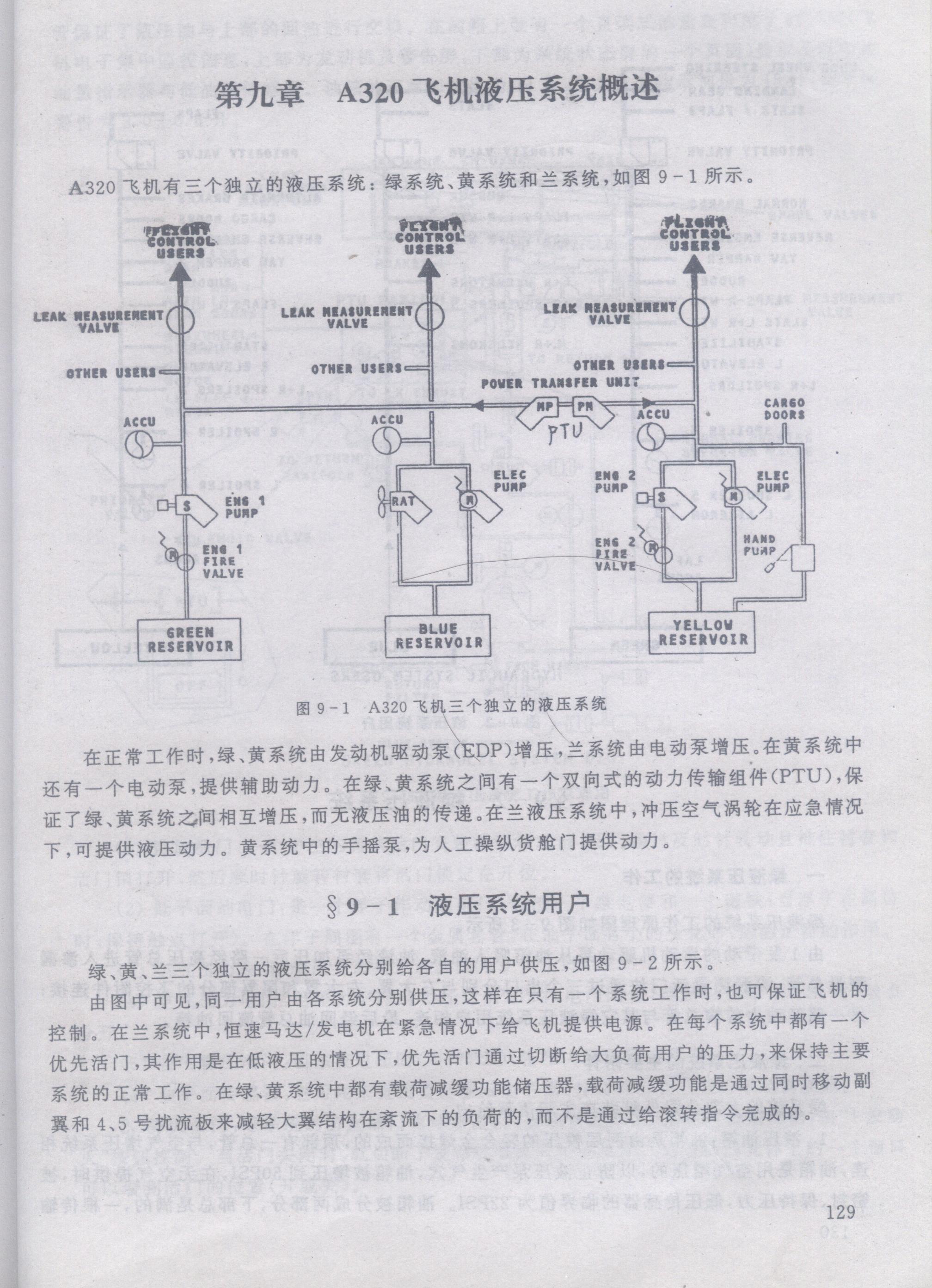

A320的液压系统
发表于 2008-9-17 13:49:11 | 显示全部楼层 来自: 中国吉林吉林市
A320液压系统
发表于 2008-9-17 13:51:13 | 显示全部楼层 来自: 中国吉林吉林市
A320液压系统
发表于 2008-9-17 13:52:27 | 显示全部楼层 来自: 中国吉林吉林市
传完了。。。

发表于 2008-9-18 23:04:14 | 显示全部楼层 来自: 中国湖北荆门
飞机起落架的收放系统是飞机液压系统中非常重要的部分,液压系统的动作具有非常明显的先后顺序,收起落架时,先打开起落架下位锁,然后收起落架,上锁,关闭舱门;顺序不能错,放起落架时,先开舱门,开上位锁,再放起落架,再将下位锁锁上。防止液压系统故障无法将起落架放下,所以飞机上设置了应急放起落架装置,一般有手动机械装置放起落架、冷气放起落架。0 ^# P4 V  v' Y
飞机液压系统的余度数较多种,有两余度、三余底和四余度的,我记得好像三叉戟某型飞机的液压系统是九余度的。

发表于 2008-9-23 22:58:38 | 显示全部楼层 来自: 中国陕西西安
这个是90年代的西北工业大学内部教材,讲飞机液压的.
