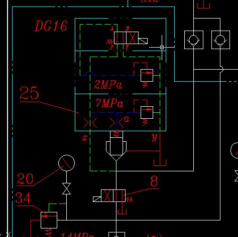

发表于 2008-8-28 15:27:45 | 显示全部楼层 来自: 中国安徽马鞍山
原帖由 dingding_bj 于 2008-8-28 15:12 发表 http://www.3dportal.cn/discuz/images/common/back.gif. I0 |) {/ S' ?8 V( a! t, u& g
现在的压机假设说设置升压到10Mpa,想要把它卸到8MPa再保压就做不到,手动阀稍微一动压力就全部卸掉了。这个是哪里的问题呢?是否要重新设计油路或者增加阀呢?
+ l6 P8 A& T; ~: a# D
& D) _4 `6 {% x5 b3 O; ?: ~如果是这个问题,建议你修改原理图,增加一组溢流阀,即两组溢流阀并联使用,需要高压的时候,高压溢流阀参与回路,需要低压的时候低压溢流阀参与回路。溢流阀的选用通过一个两位三通的一个换向阀来实现。
发表于 2008-8-28 15:57:06 | 显示全部楼层 来自: 中国四川成都
“手动阀稍微一动压力就全部卸掉了”是因为手动阀的通径较大,即便动一点也有不少的油液流出,压力当然降得很快。方便的话可在手动阀旁并联一只压力表开关做卸荷节流阀试试。

发表于 2008-8-29 09:40:05 | 显示全部楼层 来自: 中国上海
兄弟看看这个回路中的方式是不是对你有所帮助和启发??????????) e; _9 C0 w4 ?# ?( h
! f5 {' j0 h1 ]9 c  W; ^! O4 r
哈哈! 双溢流示意.jpg * n9 o1 l' f, v0 T  Z% k0 z
要求多加点分!!!
发表于 2008-8-29 12:30:41 | 显示全部楼层 来自: 中国江苏无锡
楼上这个是两通插装阀在压力阀上的典型应用!把上面的先导压力阀换成比例的还要好使!那调节的压力就多了!

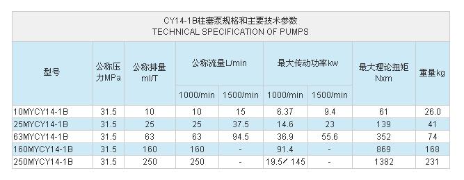

 楼主| 发表于 2008-8-29 13:56:43 | 显示全部楼层 来自: 中国江苏无锡
多谢各位指点!~~~
7 ~3 J  A8 \, ^# }但我还是觉得云里雾里的~
* u0 u& ]* O  d8 }. T泵的标牌上写的是:轴向柱塞泵,型号是:MYCY14-1B
' Z5 ?; c3 K' W  I公称压力:31.5MPa,理论排量:25ml/r; |* D* D( I1 X1 }9 m6 Y0 F
差不多是这些,有些字看不清了' _: v8 C) r3 I: K# y- [
这个是变量泵么?
发表于 2008-8-29 14:09:37 | 显示全部楼层 来自: 中国北京
原帖由 dingding_bj 于 2008-8-29 13:56 发表 http://www.3dportal.cn/discuz/images/common/back.gif
2 `7 p/ m$ p# t9 c$ h' E0 |: X多谢各位指点!~~~# E9 s$ H# H, J# v$ F
但我还是觉得云里雾里的~7 |: s6 X8 {: I# ~: m0 ]+ N
# a* e; `4 D, w, k* F2 I& f. e公称压力:31.5MPa,理论排量:25ml/r
9 i- Q0 }( L" k# B* ^差不多是这些,有些字看不清了
5 }4 D$ z0 J/ _7 X* R( [这个是变量泵么?
4 \" A6 ]' ^7 |3 L$ |
定量泵;
: g* ^0 L" c& R! c) `1 X你要变多种压力不用管泵了,在系统上考虑,加变送器也可以。

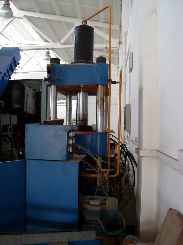

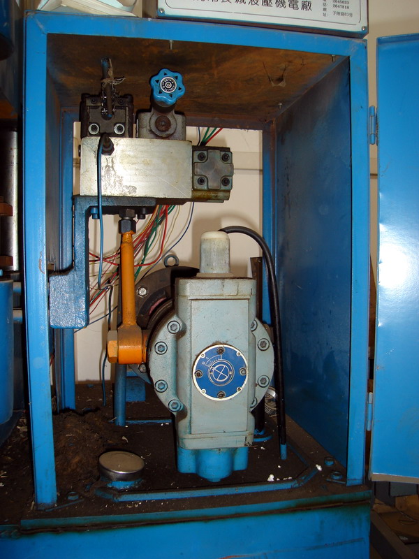

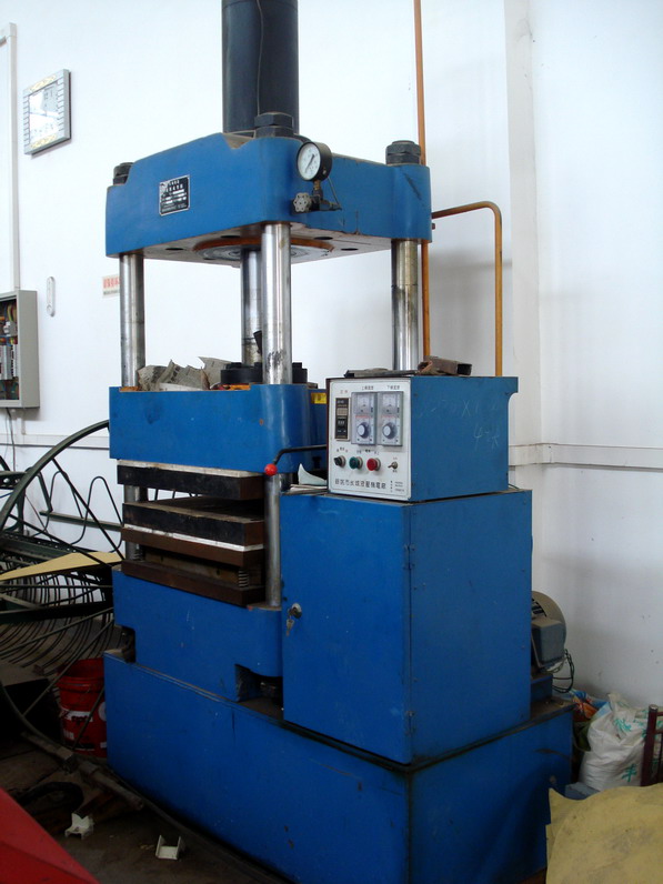

这台热压机就是这个样子的:  s- `. A, B3 e9 ?6 H
1 \& P: i+ [0 H/ g9 ~控制箱就是这个样子的:  v8 f% @: K  c$ X; h% \
DSC04081.jpg % C# H; g# H; i4 D
这个阀是什么阀呢?
* W" ]+ v1 Q0 O液压管路就那么几根. q0 D" H2 d- l
我要改它该从哪里开始下手呢?& D9 J- i; ?% ?8 ~7 ]3 J
请指教~~~~
  G  w: g( B1 J2 \5 Y1 s2 ]谢谢~~~
发表于 2008-9-1 11:41:24 | 显示全部楼层 来自: 中国四川成都
MCY14-1B:定量斜盘式轴向柱塞泵
1 L! }  o8 D& }- T$ f' A阀组上从左到右依次为(没提供原理图,只能估计):主缸液控换向阀、溢流阀,右边好象是顶出缸的换向阀。
' E& B; \  |! Y# @) g再比较一下与Y-50/64型油压机的液压原理图有多大的区别。
% `& H# d( Y' w
( V) [5 j) x3 `4 c* A[ 本帖最后由 cdxwg 于 2008-9-1 12:27 编辑 ]

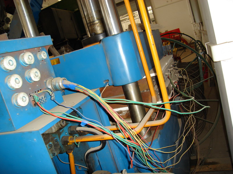

 楼主| 发表于 2008-9-1 13:12:41 | 显示全部楼层 来自: 中国江苏无锡
这是从后面看的管路:
1 q/ f4 s- y$ O: Y3 k4 {9 Q DSC04085.jpg % u& C* H) m4 B- u! t
这是后面看的全景:- N1 x) B) y0 R7 r2 f
 楼主| 发表于 2008-9-1 13:16:54 | 显示全部楼层 来自: 中国江苏无锡

发表于 2008-9-1 20:58:37 | 显示全部楼层 来自: 中国四川成都
结合后部的管路图看最左边的大阀是手动换向阀,最右边的应是液控单向阀。这么大个的换向阀是无法使油缸压力从10Mpa缓降到8Mpa的。- t' ?, C4 N: o
如果是单纯地要求进行压力控制,在不更换液压阀的情况下,用PLC并不一定能解决问题,完全有更为简单的方式来满足要求。
