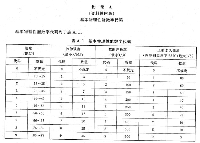

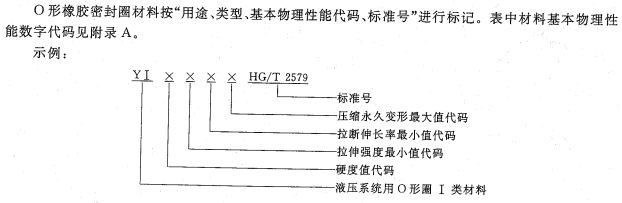

YI8435只是一组O形圈橡胶材料物理性能的标记,具体意义代表如下:
6 R( ]' A1 G: ]- ^- m0 d 截图00.jpg : r0 F4 o/ j) F, c$ v$ T
$ u3 S- A. O/ e; D8 `# {. H! } 截图01.jpg 5 R- ?. V% n" @2 u2 H: R' i
' t( m/ L& i$ d" W) Q* I9 w
所以说仅从YI8435的标记中不能说明O形圈橡胶的材质,有可能是丁氰橡胶也有可能是其他材料。
