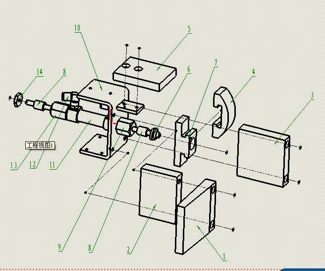

爆炸图中零件爆炸轨迹如何画出(即上传图纸中的点划线如何画出)' s) a3 [! P9 k& g

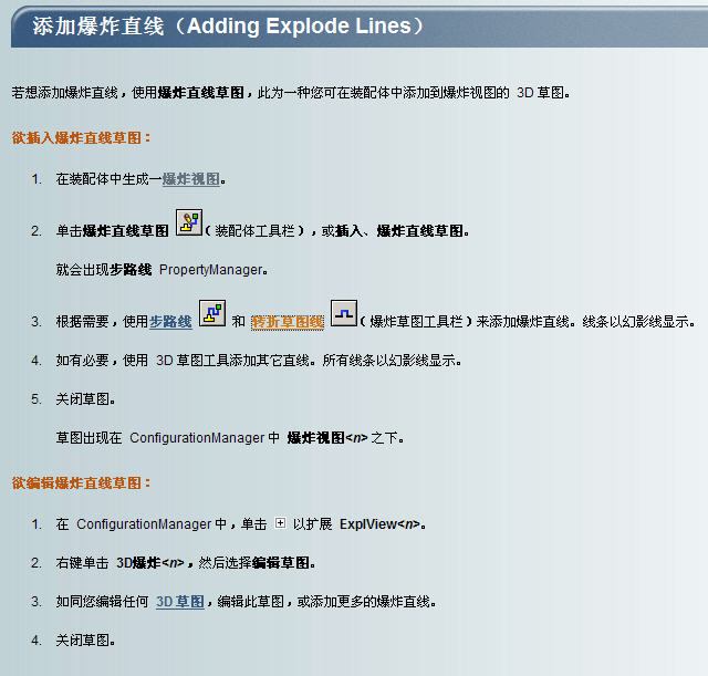

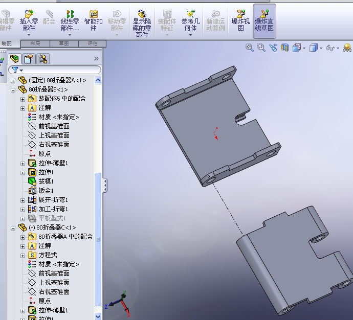

先定义好装配体的“爆炸”,然后用“爆炸直线草图”命令,选好零件的面或点定义为路径就好。

选择爆炸直线草图,选择要连起来的零件,可能通过同轴心,点,面等等连接。
