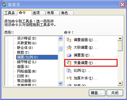

UG4的“偏置曲面”中怎么没有“变化”功能?UG2中“补正曲面”就有“变化”功能,UG4中的“变化”功能怎么使用?请高手赐教!!!/ G$ t5 k& R6 y  Z5 s: ]- P

nx4 变成了另一个命令了 !
. M& H' E8 z' a2 t- F! O就是可变偏移

谢谢版主!可是没有找到你说的“可变偏移”,能说的再详细点吗?能截个图最好了,我找了一个多小时也没找到!!! :L

楼主请看下面这个图示。在“工具”菜单中芽瞻滓濉保凇白远ㄒ濉倍曰翱蛑校选氨淞科谩蓖系阶约喝衔鲜实牡胤健
发表于 2008-8-29 07:00:04 | 显示全部楼层 来自: 中国山西朔州
怎么变成乱码了?都没有办法修改,大概意思就是这样。

sxsanyi谢谢您!!你是我最热心的朋友!!!
